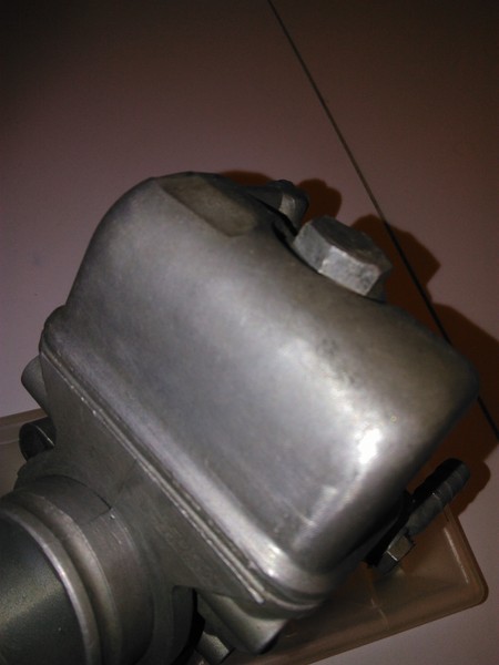

sur la photo on voit bien que le bouchon de cuve touche la nervure de cuve (tof du dessus)
sur les autre il est bien 10 mm en dessous et sur le rotax ça passe pas
regarde l'usure de la cuve qui touche le carter
jc
