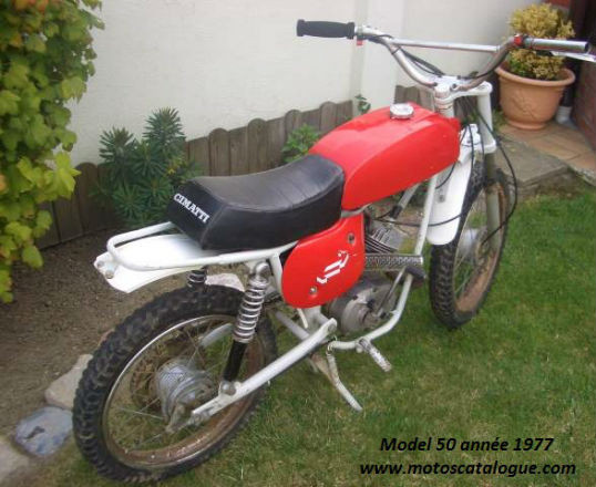

Je viens de parcourir ce forum très intéressant et complet et me dit que vous pourrez peut être m'aider.
Je viens d'acheter cette mini moto en 50cc. Sur la selle (enfin, ce qu'il en reste!), il y a écrit "Cimatti".
Il n'y a plus de plaque constructeur. Est ce que l'un d'entre vous sait de quelle moto il s'agit?
Je souhaite la retaper et pour cela j'ai besoin d'infos.
D'avance merci à tous.
Bien cordialement.
Bien cordialement.

Je l'ai acheté vendredi. Samedi j'ai tout nettoyé le carbu et mis une bougie neuve. Malheureusement, pas d'etincelle à la bougie. Hier, arrachage moyeu pour démontage de l'allumage. Nettoyage complet de celui-ci et maintenant => etincelle!!!
Il doit me rester un problème d'alimentation d'essence => a travailler.
Merci pour ces infos.
Je donnerai des infos au fur et a mesure de l'avancement.
Pierre.

Merci a tous pour ces infos.
Ca y est, elle a démarré!!! elle tourne impec avec le starter au ralenti mais dès que j’enlève le starter ou que j’accélère, elle s’arrête! au moins elle fonctionne, cela fait plaisir!!!
La gaine d’accélérateur étant récalcitrante, j’achète ce soir ce qu'il faut pour remettre l'accélérateur en état et diagnostiquer un peu mieux ce qui se passe, changement du tuyau d'arrivée d'essence aussi.
pierre
pierre

La suite:
Ça y est, elle fonctionne. Il y avait un gicleur de 48 dans le dellorto sha14.12 alors qu'en neuf est préconise un 66.
J'ai mis un 68 et ça marche
J'ai même fait un petit tour mais elle a du mal car je pèse un peu plus de 100kg
Maintenant il va falloir attaquer le démontage pour la retaper!!

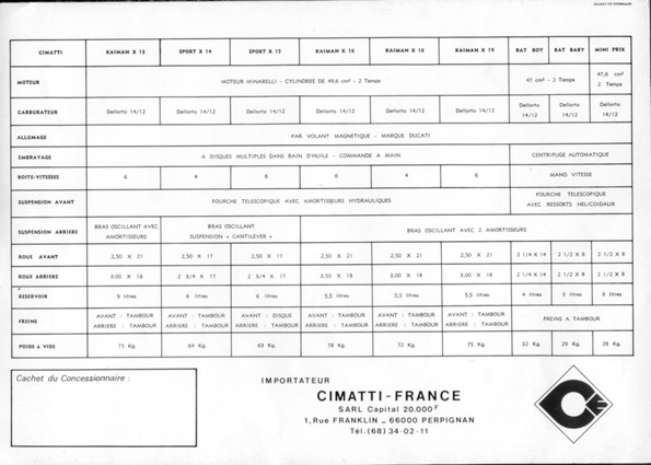

Roues en 14 pouces, pneus 2.1/4x14
Dell'Orto 14/12
