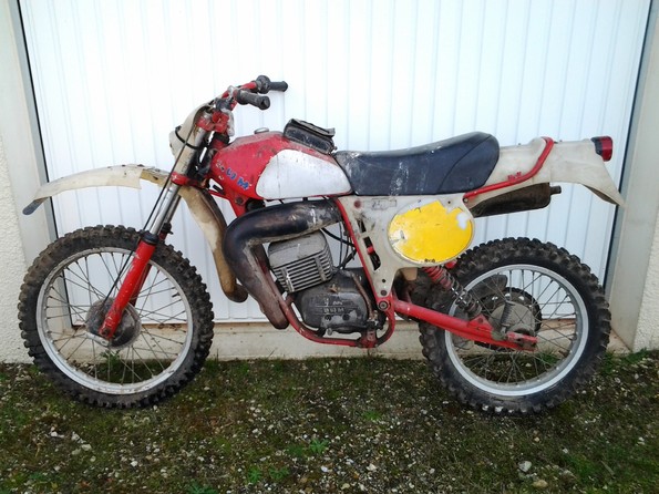

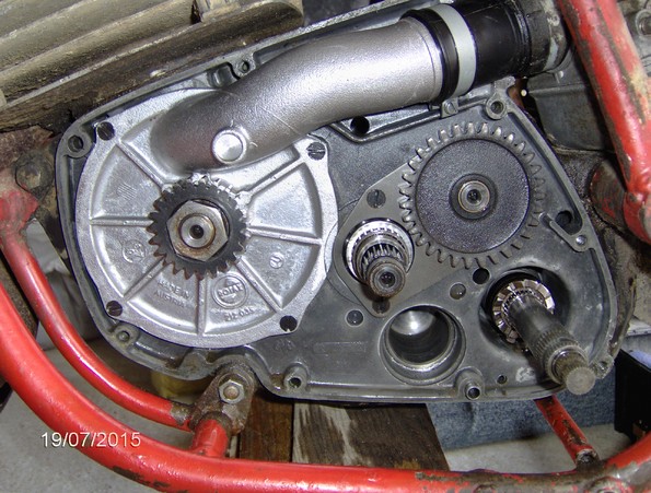

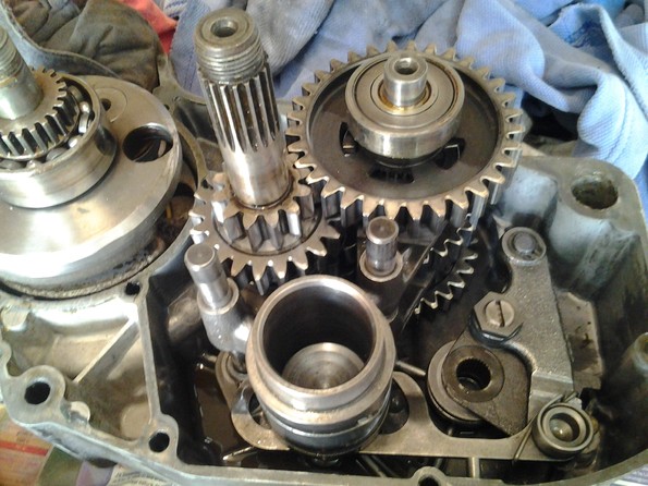

J'apporte une précision : ma moto est d'origine belge, je joins une photo de la machine et de l'intérieur de la boite.

Bonjour à tous,
Le rinçage au gasoil a permis de bien nettoyer (vu la couleur du gasoil à la vidange...)
J'ai démonté l'embrayage, sorti les pignons du kick et son relais afin de "bien" voir.
Tout ce qui doit être mobile l'est, hormis le tambour de sélection :(.
J'ai regardé l'intérieur par les différents petits trous de communication, en éclairant l'intérieur; pas de trace de corrosion, les arbres primaires et secondaires tournent librement. Les roulements à aiguilles sur l'arbre primaire côté embrayage (extérieur) sont en bon état, non corrodés.
N'ayant pas plus de temps à y consacrer maintenant, je vais refermer, remettre de l'huile neuve et chercher où trouver des pièces avant de déposer le moteur et tout démonter.
