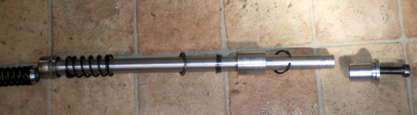

des petits ressorts bien sûr

bonjour suite démontage de ma marzo de 38mm sur ma gori il y a bien des ressorts sous les bouchons. moi j'ai un souci avec les bagues frittés de guidage des tubes trop large usure trop importante 4/10mm mais mes ressort sont bon .
Sais tu quelle huile de fourche utiliser et quelle quantité mettre?

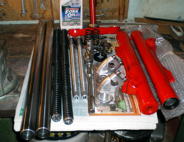

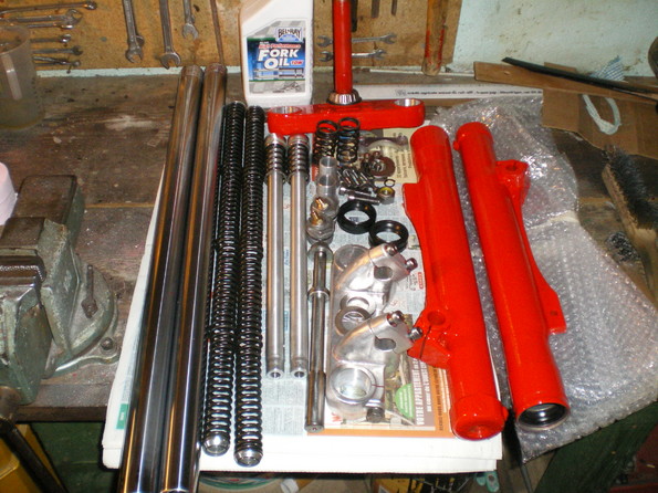

JPC a écrit :Je ne sais pas si celà pourra t'aider, mais voici toutes les pièces qui composaient ma Marzocchi de 38 mm à axe déporté montée sur mon Aprilia 240 RC de 1980 :
[img_citation]http://www.srcf.fr/forum/img_forum/2010/01/IMGP2104.JPG[/img_citation]
[img_citation]http://www.srcf.fr/forum/img_forum/2010 ... GP2109.JPG[/img_citation]
[img_citation]http://www.srcf.fr/forum/img_forum/2010 ... GP2119.JPG[/img_citation]
Salut JPC, belle restauration, pourrais tu me donner le RAL car je suis en plein sur la Marzo de la Gilera...Merci

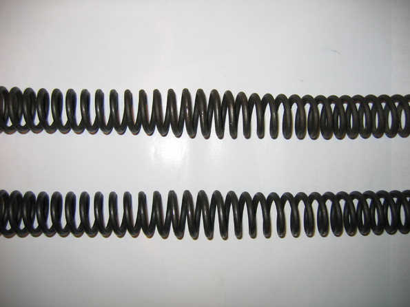

J'ai ce type de déformations sur les ressorts de ma marzo. Moins marquées toutefois.
Si ma mémoire est bonne. :/ elles n'étaient pas présentes en début de vie de ma bécane et sont apparue par la suite. Les ressorts sont devenus beaucoup trop souples.
C'est pourquoi, je doute que ce soit d'origine. :mick
Mais, il vrai, j'ai eu peu de Marzo à refaire. Je n'ai jamais vu ça auparavant. ;/

Non, il ont des spires plus larges à intervalle régulier, c'est pour les centrer dans le tube...
Messages : 4050
Salut , ;)
Il sont présent dans la Marzo de ma SWM. et comme dit chez les Addict, des ressort de soupape font l'affaire. :P
Une question JPC, les grands ressorts semblent vraiment fatigués ou bien c'est d'origine?

bonjour
qui peut me dire si la marzo 38 a axe deporté est equipée de petits ressorts ou d'entretoises au dessous des bouchons , il semble manquer des piéces dans ma fourche .
