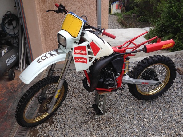

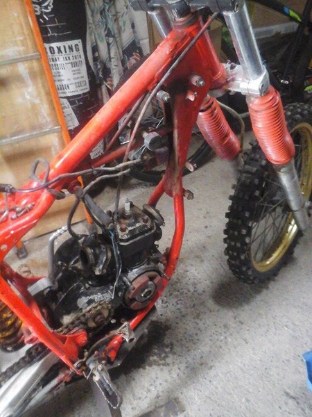

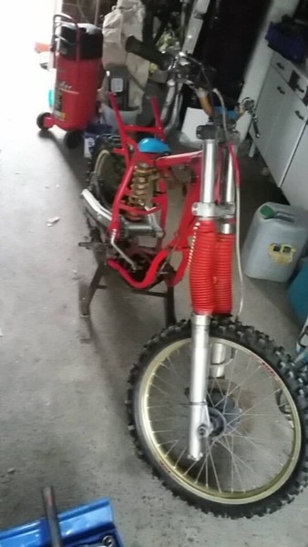

une nouvelle a la maison aprilia 125 mx 85

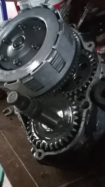

Message par Yvan80rx »

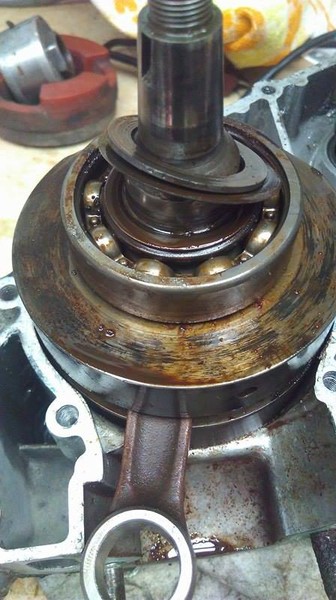

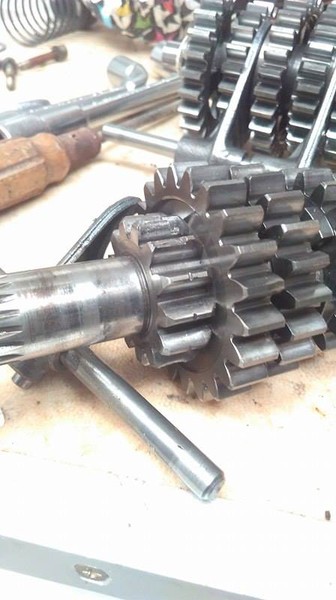

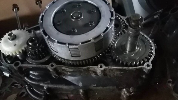

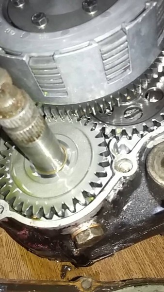

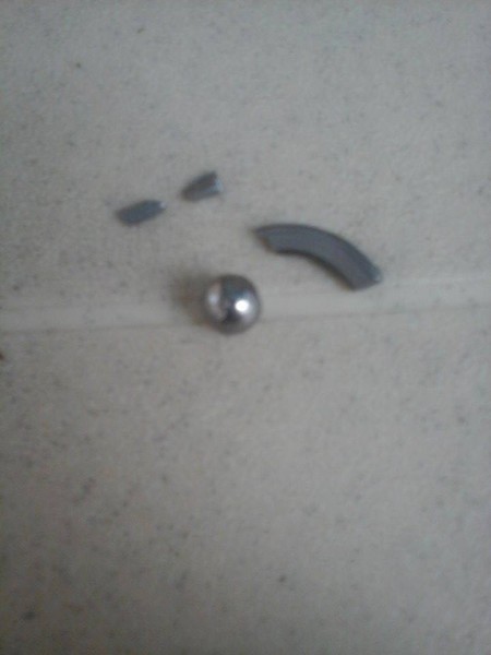

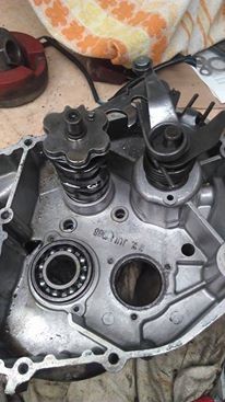

petite suite du démontage une bille a du passer par l'arbre de boîte qui a pri un cou...

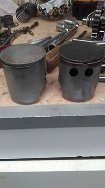

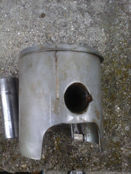

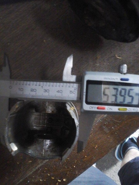

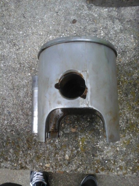

petite question aussi sur la comparaison du piston du mx à gauche à un modèle rx à droite, pourquoi sur le site le piston se vend pour modèle rx/mx et là une différence?
bonjour thierry

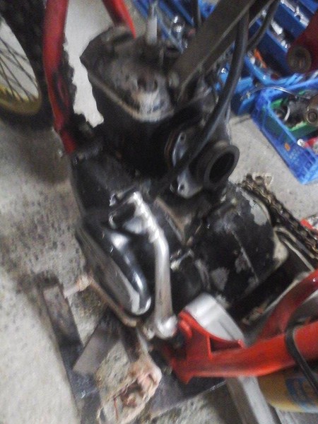

reste du demontage ce week en esperant pas trop de casse... :/
Messages : 27377
Pas terrible....d'autres dégâts?

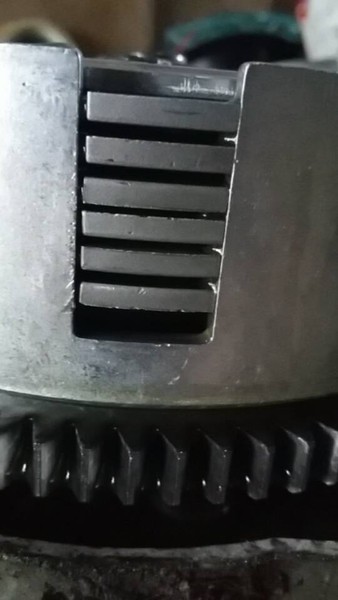

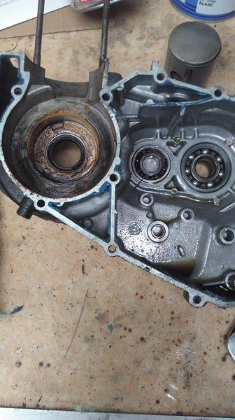

roulement de boite :mick

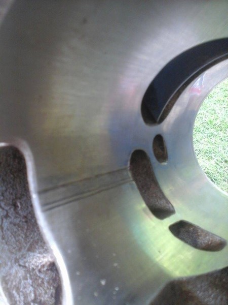

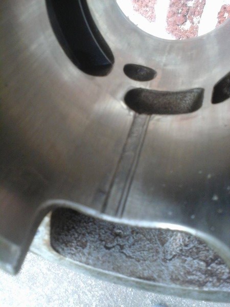

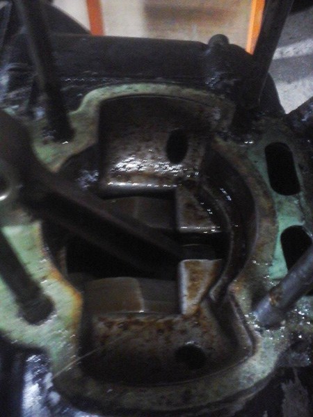

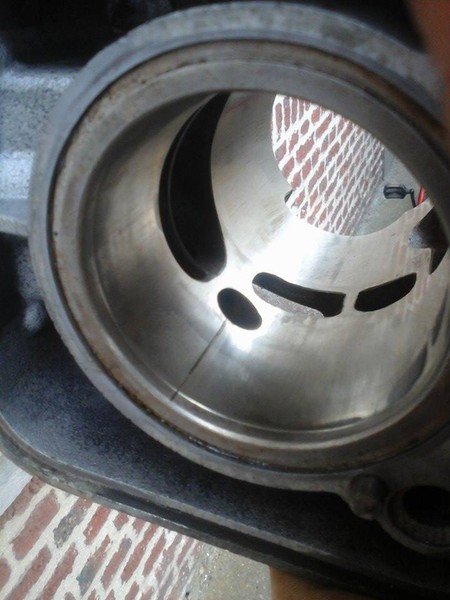

piston 1er cote,possible de revoir le cylindre?

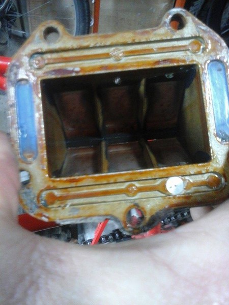

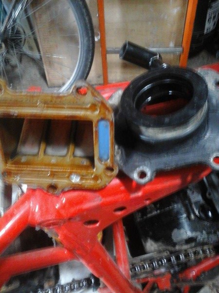

n'hésites pas à m'envoyer ton adresse par MP j'ai une bride d'admission neuve pour ce moteur si ça t'interesse ;)

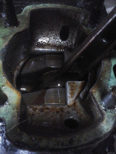

mauvaise surprise au demontage du haut moteur... :|

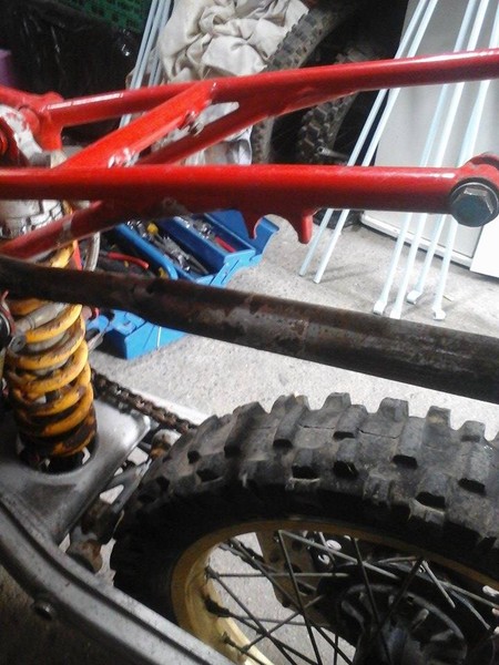

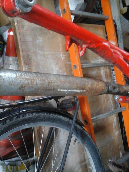

Ouaip
Caoutchouc conique genre silent-bloc amortisseur pigeot 103 il me semble :clin:
jean-pierre05
Messages : 294
Localisation : 05
Message par jean-pierre05 »
Sur la photo tu vois la patte qui te manque ou plutôt qui est cassée sur ta moto , l'intérieur est conique et sur la patte du silencieux tu as deux demi cônes en caoutchoucs qui se place de part et d'autre de ta patte .
Yvan80rx
Messages : 58
Enregistré le : 24 janv. 2016 19:32
bonjour,
est ce que quelqu'un saurai me dire si il me manque bien une patte de fixation du silencieux d'origine :hein: merci
(photo si possible)
