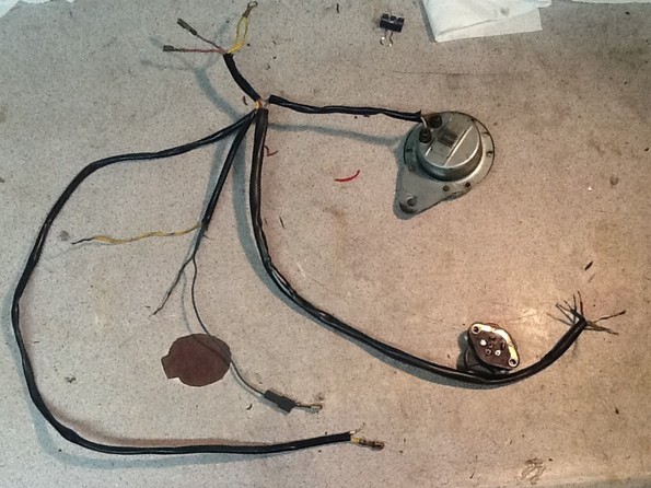

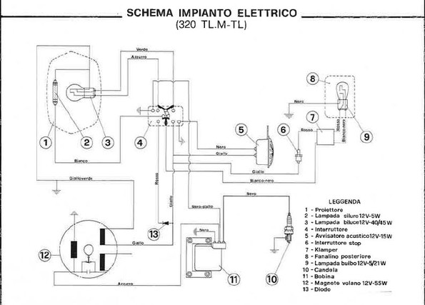

Parfait, merci. Pour commencer j'avoue que je suis nul en electricite. Aucune de mes motos n'a de faisceau electrique si elle n'en avait pas un quand je l'ai achete. Premiere fois que j'en connecte un.
Est qu'il faut que je tire un fil de masse de la languette en cuisse au cadre? Le commodo n'est pas a la masse avec le guidon.
Il y a 5 fils qui sortent de l'allumage pour alimenter tout ca. Un noir (je sais que c'est le coupe circuit sur les bosch pour les rsgs), est ce que c'est la meme chose ici, un jaune/noir et jaune (alimentation phare et feu sur les rsgs, meme chose ici je pense) et aussi vert/noir et vert (pour le klaxon et extra?)

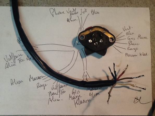

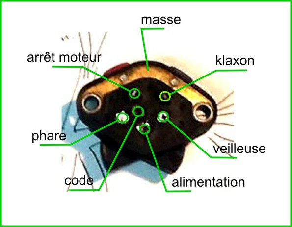

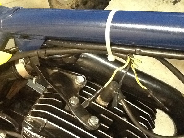

Whaou, 3 ans qu'elle dort dans un coin, je viens de finir et de la mettre en route. Il me reste le faisceau electrique, est ce quelqu'un sait ou connecter les fils dans le commodo?
Ca ne correspond pas trop au dessin de la revue tech. Et je ne peux pas demonter ce commodo cev, il est serti. Les connections sont numerotees de 1 a 6.

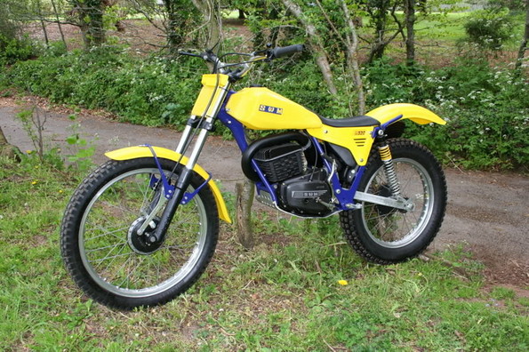

"Quel est le code RAL du bleu utilisé pour les acdres de SWM 320 TL 1982?"
The SWM Jumbo frame would be a metal flake Blue.
Original paint finish actually sparkles in the sun.
Thierry, not sure of the color code on the "Pernod Bikes" but here is an original unrestored blue framed TL320 with the steel swigarm, opposed to the later bike in the picture.
Good for a visual..!
Martin Matthews is the Guru on such matters..!

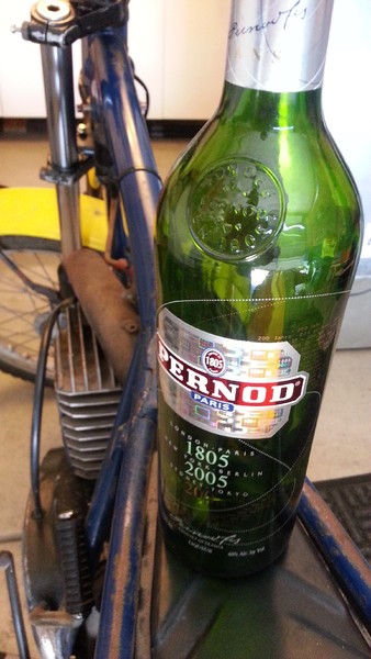

La premiere couche etait le RAL 5017 (beaucoup trop claire) et la 2eme couche que j'ai fait est en RAL 5002 je crois... Je te remets la photo mais tu l'as deja vu. Tu vas finir par me rattraper car je n'ai pas avance depuis. Il faut que je fasse faire le vilo pour finir le moteur.
http://srcf.fr/forum/t957-cadre-trial.html.
