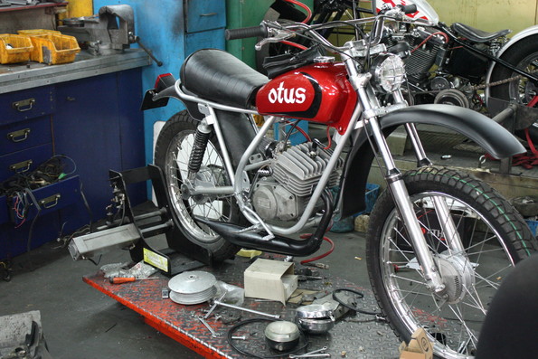

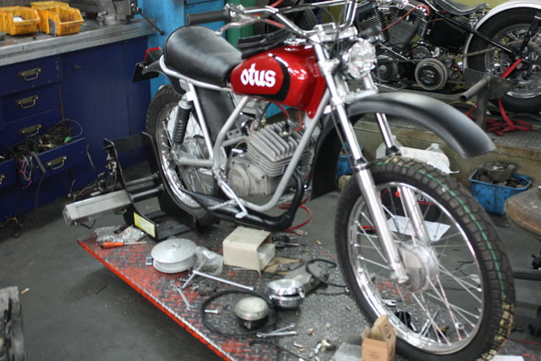

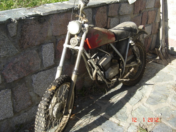

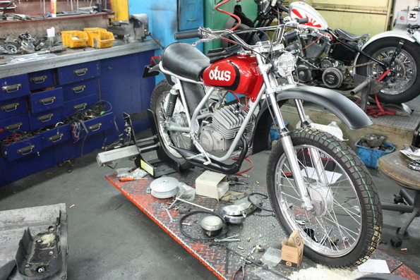

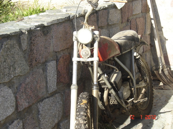

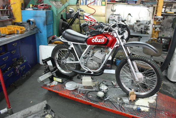

Très belle moto en tout cas. Il me semble que tu as changé le moteur? Sur la photo "avant" tu as un groupe thermique "compact system" et plus après... Il était raide mort ?
Modifié en dernier par carlovitch1 le 19 avr. 2016 11:23, modifié 1 fois.
- Squadriste
- Messages : 29
- Enregistré le : 27 nov. 2013 13:58
Kit 80 malossi embiellage renforcé embrayage renforce systeme de kick carbu mikuni 24 allumage electronique etc... de quoi en faire une petite bombe. le kit 19 d'avant était foutu et n'était plus dispo à l'achat alors je suis passé en 80.
