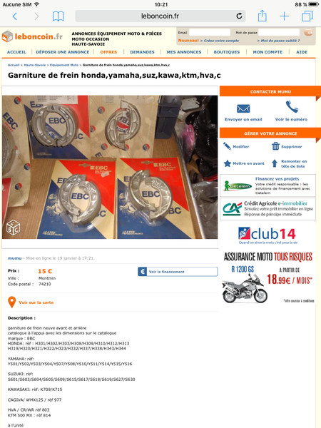

J ai trouvé à prix sympa et de qualité , la personne a un stock pour beaucoup de machine .

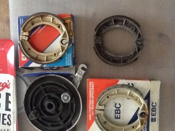

mesure ta came Juju :)
c'est l'axe avec les 2 plats qui ouvre tes machoires sur le flasque de frein
les EBC sont livrables avec ou sans rainures :clin:
idem 80 et 50 Rc 80/82
perso , j'ai toujours fait travailler Goeland, notre petit français sympathique, et fait les rainures au montage + reprise "de came" suivant avant ou arrière
machoires Newfren chez lui

je prends 10 ou 8 il faut que cela arrête la moto
EBC brake , newfren ou goeland
came de 8 ou 10 ?
en came de 8 , tu peux les modifier à la lime pour l'adapter à la came de 10

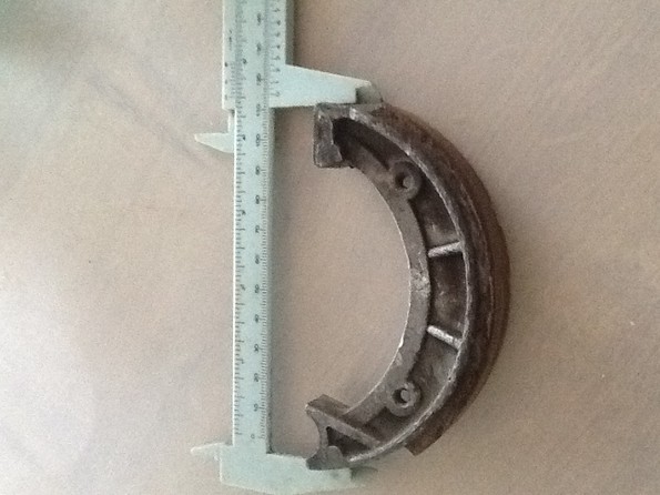

Diamètre interne du tambour 125
Modifié en dernier par JUJU rs le 21 janv. 2016 16:31, modifié 1 fois.
Mesure plutôt le diamètre interne du tambour :clin:

Ou 115 x 23
Tu es sûr du 115 x 24 ?
JUJU rs
Messages : 1750
Message par JUJU rs »
Je cherche un site ou adresse pour commander des mâchoires de freins Pour Brisoni Fantic
115x 24
