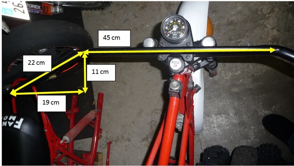

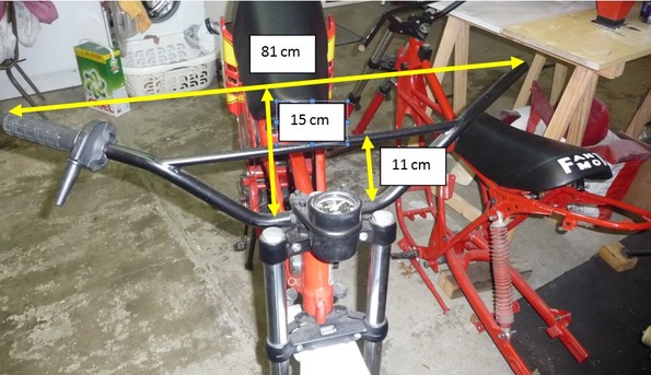

Guidon TX190 :

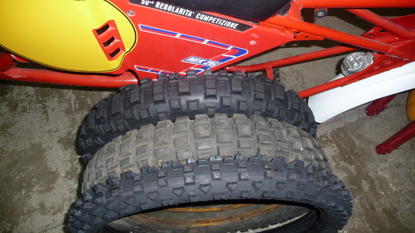

Pneus :
D'origine jantes acier AV 1.60 x 21 pour pneu 2.50 x 21, AR jante 1.85 x 18 pour pneu 3.25 / 3.50
Je viens de monter des :
METZELER MCE 6 DAYS EXTREME M+S 80/90 M 21 (48M) TT (1734800)
et MCE 6 DAYS EXTREME M+S 110/80 M 18 (58M)
C'est pile poil
Jacques

PS : Pouvez-vous m'indiquez la dimension (hauteur, largeur) de votre guidon s'il est d'origine ? Savez vous quelle monte de pneu y avait il sur ce modèle ? Merci.
