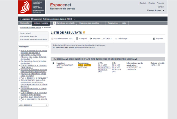

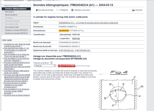

- Messages : 2849
faux tout les 2 , lorsque l 'ont parle "brevet " tout est classer et répertorier et visible a tous
sur http://worldwide.espacenet.com/
Hiro n'a émis que 1 brevet le HIS (hiro induction système ) voici la preuve
gilardoni a 1 brevet concernant les cylindres et pistons sur l'"ébavurage "des lumières et trous de piston
quand au brevet dont on parle , il faut juste regarder c'est du mahle (brevet Porsche ) le problème est de le retrouver dans les 17800 brevet de chez Porsche mais j'ai pas le temps maintenant de chercher maintenant
Modifié en dernier par birdy459 le 09 nov. 2015 18:07, modifié 1 fois.

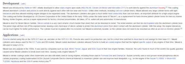

trouvé sur wiki:
Alusil comme hypereutectique aluminium - silicium alliage (Al17Si4CuMg ou A390) contient environ 78% d'aluminium et 17% de silicium. [1] [2] Cet alliage a été créé en 1927 par Schweizer & Fehrenbach [3] de Baden-Baden, en Allemagne et développé par Kolbenschmidt . [2]
L'alliage d'aluminium Alusil est couramment utilisé pour faire doublure en alliage d'aluminium des blocs moteurs . [4] Alusil, quand gravé, exposera un précipité de silicium très difficile. La surface de silicium est suffisamment poreuse pour retenir l'huile , et est d'une excellente surface d'appui. BMW commuté de nicasil parois des cylindres revêtus d'Alusil en 1996 afin d'éliminer les problèmes de corrosion provoqués par l'utilisation d'essence / essence contenant du soufre.
