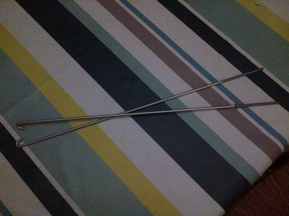

FCAUV a écrit :c'est une tringle d'origine mais c'est quand même mieux avec un cable comme sur les Portal. A mon dernier cross, j'en ai fait l'expérience : ma trigle a cassé net au raz du filetage.
J'ai pensé en fabriqué un à partir d'un cable de frein qui est relié au bout à une tige taraudée (cable de frein av de quad) mais c'est le racord à la pédale qui me pose problème.
Du coup j'ai acheté deux tiges d'un mètre chez mon quincailler et j'ai refabriqué l'origine.
Peux-tu stp faire une photo de ton cable ?
[img_citation]http://www.srcf.fr/forum/img_forum/2015 ... -01761.jpg[/img_citation]

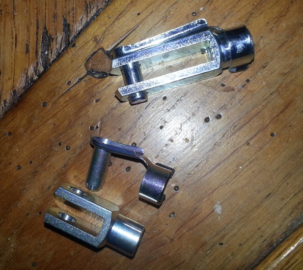

avec une chappe
j'ai fait ce montage avec tringle pour virer le "crochet" de tige mais avec une vis percée pour le cable , ça doit le faire
