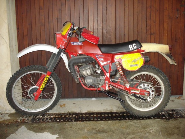

Je vais remonter mon fantic 80 rc de 1982 qui dort en pieces dans mon garage depuis .
Ou est ce que je peux trouver un GB arrière et le kit autocollants d'origine?
Il me manque aussi une roue ar. Complète et les corte cosso.
Quel est l'entraxe des amortisseurs
Je ne veux pas le restaurer mais le remonter tel qu'il est , pour le garder dans sont jus.
Je vais pas rouler avec.
Merci pour votre aide.

Je vais seulement apporter une précision :clin: Fantic a monté son vieux RC parce que le "vrai" 80 sur base du 125 n'était pas encore prêt.
Je me suis beaucoup amusé avec cette bécane qui ne m'a jamais laissé tombé.
Faiblesse effectivement sur la boîte, et pas grand chose à faire, quand le pignon taillé directement dans l'arbre de boîte perd ses dents, ben snif snif

une chouette bécane , un très bon châssis , dommage le moteur qui est pas fiable , le bas moteur du 50 avec un surplus de puissance (trop pour ce petit bloc) mais la moto elle avance super bien et on peut enrailler la casse par un entretien méticuleux (bielle roulements d evillo et piston a changer régulièrement , , Fantic rectifiera quelques mois après avec le moteur du "125 " retrailler pour en faire un vrai 80 cc bien plus costaud mais un poil moins vif
beaucoup d'exemplaires vendu l'ont été en Allemagne
modèles rare
