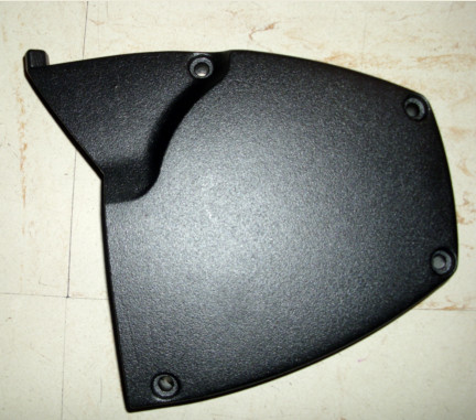

gérard DELON a écrit :je n'ai toujours pas trouver de solution pour la peinture vermiculé des carters :mick
Un truc qu'avait donné Jean-Michel Gayer sur le GV en 2003 (!), mais je n'ai pas essayé :
Additif "grain cuir PPGF382" dans une peinture noir brillante ou satinée

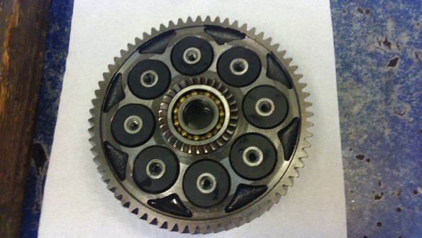

qui a une soluce pour les c/c d'amortisseur de transmission :)
[img_citation]http://www.srcf.fr/forum/img_forum/2015 ... C-0011.JPG[/img_citation]
je pense en faire découper dans du c/c dur avec une machine a eau :clin:
mais si on en trouve encore c'est mieux :D
voila c'est bon :) les nouveaux amortisseurs de couple pour l'embrayage ...........tip top :)

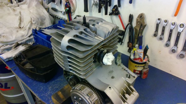

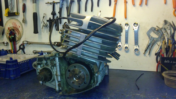

finito :) :) :)
allumage KENNEDY :clin:

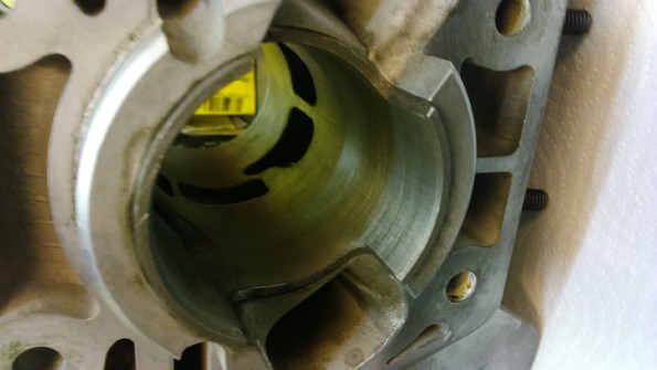

petit déglaçage du cylindre :clin:
:D

De mémoire, une belle peinture vermiculée se faisait au four, à 120 degrés pendant 45 minutes ..pas plus, pas moins!
Bon, le tout est d'avoir un four capable de recevoir les pièces pas trop volumineuses, et d'une chaleur tournante pour parfaire le côté "vermicule" , sous peine qu'il soit inégal selon les formes tarabiscotées des pièces avec un four classique..
Après,utiliser le four de la cuisine de Madame est assez osé pour l'entente à venir... :lol:
Quant aux peintures, il n'y a qu'a zyeuter sur le net: certaines ne necessitent pas de cuisson, mais qu' en est il de la tenue dans le temps?
http://www.alpdiffusion.com/liste.php?categorie=17
C'est ça Dom, ça fait sablé et donc mat :cool:
il y a différent noir sablé plus au moins granuleux dans les poudres époxy !!

Pour la peinture "vermiculée" des carters de Sachs, ce noir un peu.................en relief ??
On m'a aussi posé la question.
