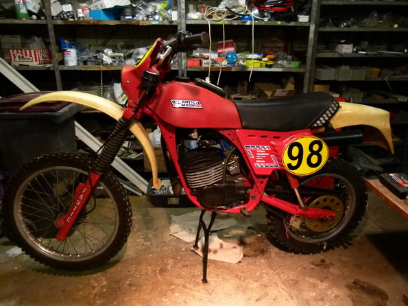

edgosurf
Messages : 163
Enregistré le : 19 août 2011 01:35
Localisation : Antibes 06
Message par edgosurf »
Merci les gars !
Mon réglage carbu:
Gicleur principal 140
Gicleur ralenti 60
gicleur starter 75
Puits d'aiguille AB - Taille : 260
Aiguille K - Taille : 01 positionnée au 3ème cran du bas
Vis d'air dévissée d' 1,5 tour
Pour l'instant elle "crapotte" légèrement avec un filet de gaz à bas régime et ne tient pas bien le ralenti.
Par contre accélération très franche et propre jusqu'en haut.
rapetou
Messages : 614
Message par rapetou »
Bonsoir
peux tu me donner les réglages carbu de ton dellorto.

Bravo Edgar, tu t'es vraiment débrouillé comme un chef! Les plastiques FANTIC sont très faciles à raviver, un peu d'huile de coude et hop!

Et bien voila, grâce à vous tous, la photo de la Brisso avec ses N° de courses pour Issoire :
Je garde les gardes boues d'origine pour la courses, ils sont moins beau mais ils ne craignent plus rien.
Elle roule bien et je suis en train de la roder et de peaufiner les réglages carbu.
Encore merci :)
