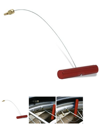

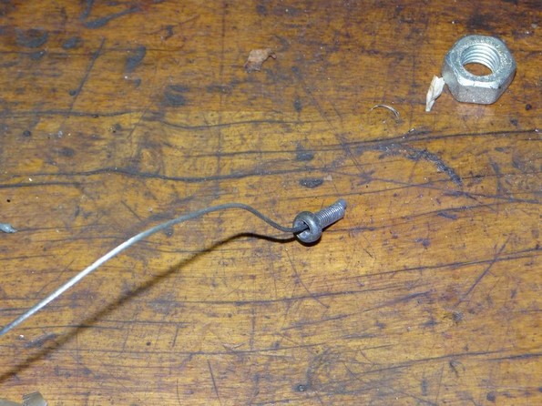

Je l'appellerai le tire valve , c'est un câble de gaz enfilé dans une vis de 5 percée , tu passe le nanard de l'extérieur de ta jante vers l'intérieur tu visses légèrement ta vis dans la valve de la chambre et tu tires tout doucement en prenant bien soin d'avoir au préalable mis ladite valve en face du trou de la jante.
Elle sortira toute seule et tu pourras la coincer avec l'écrou de valve ( à ne pas serrer tant que le pneu n'est pas monté )

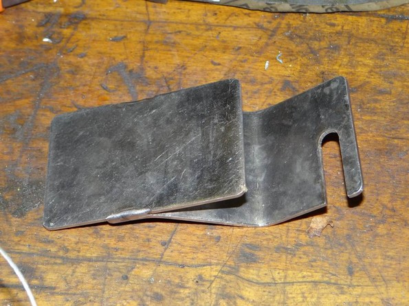

Ensuite un nanard sympa qui permet de ne pas faire 5 fois le tour de la jante avec ton pneu qui sort à l'opposé de là où tu le rentres
C'est en vente libre mais tu peux aussi te le fabriquer

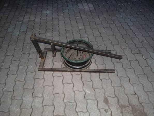

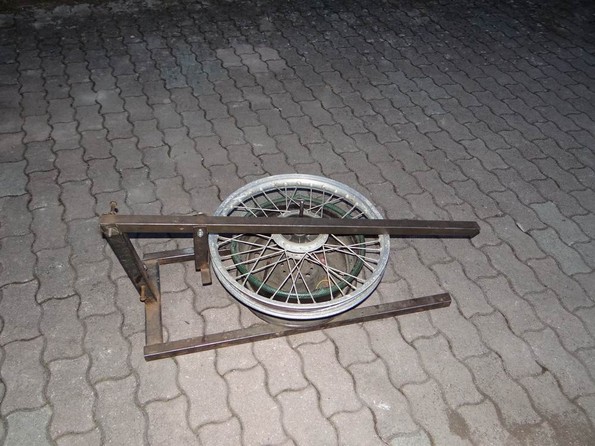

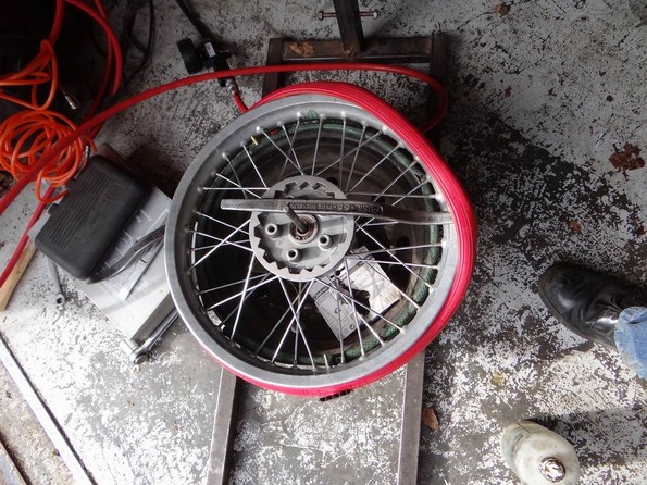

Et pour finir un gros nanard pas très cher à fabriquer , une jante tôle de 16'' du tube carré et un peu de tuyau d'arrosage , il te change la vie en maintenant ta roue en place pendant que tu ahannes sur tes démonte-pneus et permet de décoller les dits pneus .

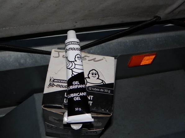

Une ruse qui t'évite de pincer la chambre en roulent peu gonflé est de mettre du gel à Bib au fond du pneu ( 1/2 à l'avant , 1 à l'arrière )
Ca marche , mais c'est crade au démontage et ça renchérit la facture .

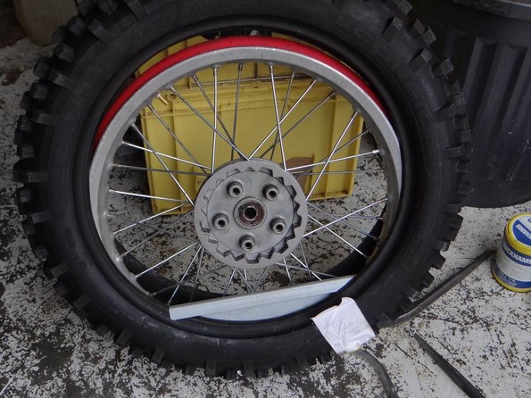

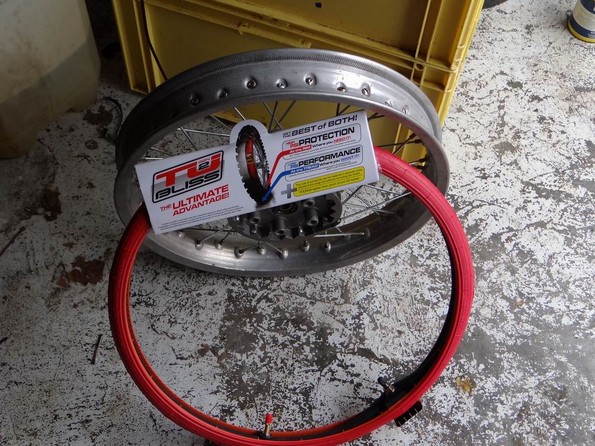

Et y'a les Tubliss
L'avantage est que ça ne vieillit pas ( contrairement au Bib) et que c'est un peu plus facile à monter que les bib et qu'ensuite c'est enfantin pour changer le pneu , et tu peux régler la pression aussi faible que tu veux car tu ne risque pas de pincer le chambre .
Les inconvénients existent :
Ca coûte un bras , et tu peux crever le tubliss au premier montage , tu peux crever ton pneu si tu roules sur un clou ça perd un peu en quelques semaines et tu ne peux pas monter cela facilement au fond de la campagne car la chambre intérieure se gonfle à 8 bars
J'en suis pour ma part satisfait puisque j'ai fait mes 2 saisons avec ça sur l'enclume , et le Troprop en a un à l'ar de sa 350 DR depuis 3 ans ..
