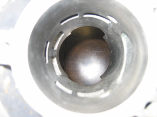

bonsoir
je suis en train de faire un dossier, peinture du cadre et bras oscillant, fourche, roue avant etc
par contre je suis embêté par le cylindre et piston voir photos http://www.srcf.fr/forum/img_forum/2015 ... va-013.jpg
le piston est d un husqvarna diametre 68.3 mm et le cylindre a été refait a neuf a la bonne cote
mais il ne correspond pas, ni aux lumières, ni a la course, ni a l axe, en bref a rien quoi
je vous mets les photos dimanche
bonne soirée a tous
bonne soirée a tous

Bonjour à tous j habite sur aix en Provence , j ai acheté un cagiva wmx 190 à Noël en parti démonté. J ai fait une peinture époxy sur le cadre bras oscillant ressort d amortisseurs acheté à novegro un kit plastique complet etc etc !!!!!! mais le cylindre a été realese en 68.4 MM. et le piston n est pas le bon modèle husqvarna axe de 18 MM. en diametre 68,35 MM. je suis en train de voir si la société aprotec dans l Isère peux me le refaire mais je n ai pas les côtés exactes. Si quelqu'un les aurai pour faire un devis cela serai sympa merci à tous et bonne soirée
