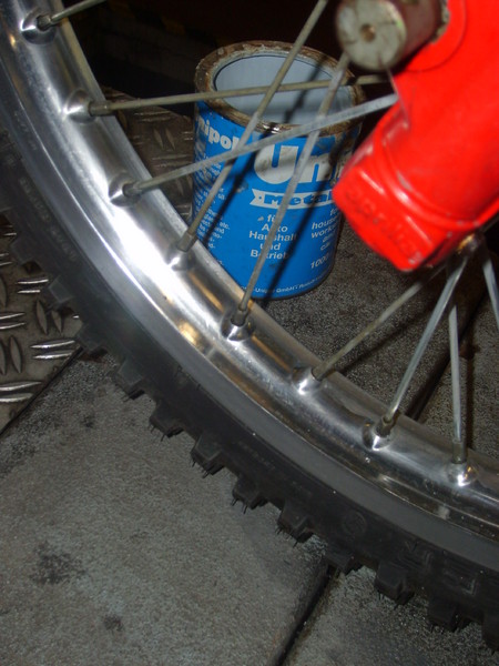

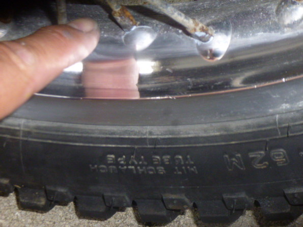

ici vous pouvez voir le résultat beaucoup mieux

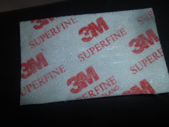

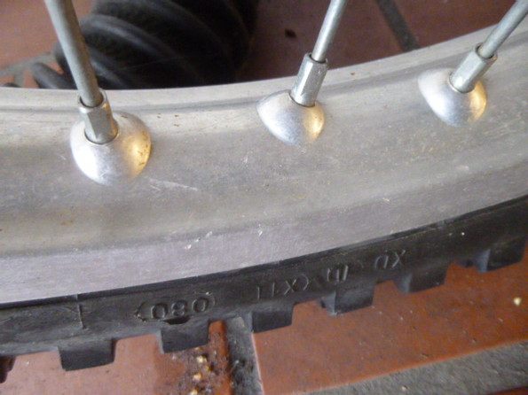

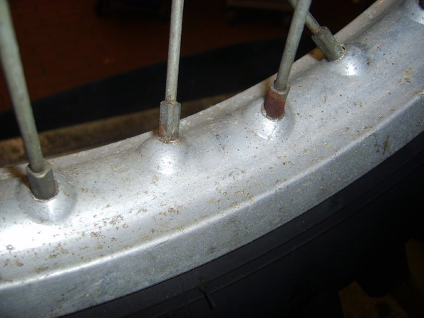

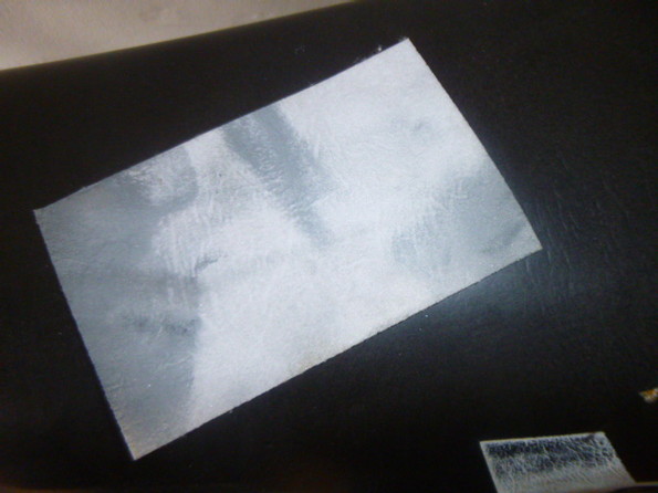

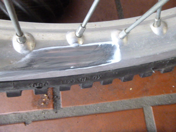

J'ai essayé quelque chose de nouveau
un produit de 3M (superfine)
Expérience avec une jante Akront
il simplifie le polissage ultérieure (Unipol)
Image UNIPOL

Si vous souhaitez nettoyer les rayons, puis procédez comme suit:
Placez la jante avec les bord extérieur sur deux tables, de sorte que le moyeu de roue et les rayons sont exposés
Prendre la Unipol et frotter quelques rayons.
Vous pouvez également faire tremper les Unipol, rien ne se passe
Prenez un chiffon et le mettre au stockage (comme une tête en bas U)
tirez sur l'extrémité avant en arrière. (comme si vous étiez à traire une vache) ;)
Grâce à la chaleur de friction améliore le résultat.
mieux que vous faire ce travail quand il pleut et vous ne pouvez pas circuler en moto!
C'est beaucoup de travail, mais le résultat va vous dédommager
J'espère que vous comprenez mon français :lol:
