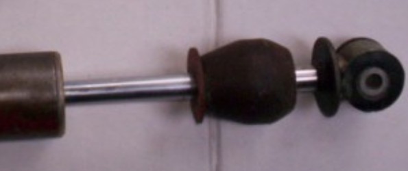

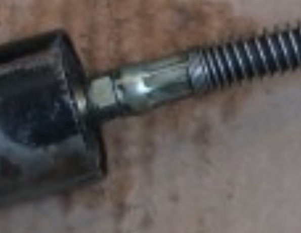

bonsoir tes amortisseurs sont des wp pour les pièces wp France en a de dispo
France 1/ Italie 0 :P
Merki l'alsaco Lorinno Champenois :) :clin:
Solution régionale à pb international :lol: :lol:
Messages : 4050
Je pense que Frantz s'est planté. ;)
Les amortos de jean-pierre 05 ne sont pas des Ohlins. ;/
Messages : 4050
Ce que je voulais dire, le coté tuyau est soudé sur les Ohlins. C'est l'inverse sur les WP.
De plus Ohlins=valve et fermeture par bouchon lisse et anneau élastique.
WP, mise en pression avec outil dédié, obligatoire.
Tu les ferais comment les bonbonnes sans les souder....??
Elles sont acier....contre fillage ....j'y crois pas, embouti non plus
Moi je penche pour soudure + usinage....en plus ça permet de voir si trou dans soudure quand tu réusines tes cordons

La photo postée par Frantz est effectivement des ohlins ... pas les tiens.
Regarde la bonbonne, le cul est soudé, pas sur les tiens. :hehe:

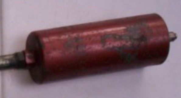

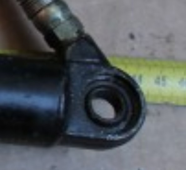

Je ne connais pas bien .. mais force est de constater que Ohlins a fabriqué sous licence De Carbon, quasi sans modif. Hors tes amorto différent par plusieurs points de ces fameux De Carbon.
Et si Phil a dit !!! ;/
Franz K. est aussi une réf KTM........c'est kafkaien ce truc :clin: :clin:
enduro52 a écrit :...
Ah oui, ils sont différents, bon courage alors car l'état est avancé, ça tient du sauvetage :mick

Swoum_55 a écrit :Claude, commence par mesurer le Ø interne ... si 36 mm .. tu sais quoi faire! :P
Pour ça, faut que je démonte, et ça ne sera pas tout de suite, j'ai d'autres chats à fouetter (je tiens à rassurer tout le monde, je n'ai pas de chats !!)
