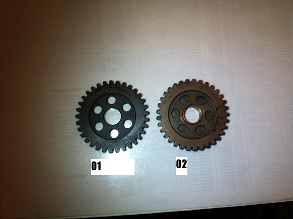

ha ca deviens intéressant !! :P je reconnais bien nos mais italiens là ... ce qui veut dire qu' il y a pas mal de montage possible ...et comme je ne possede que du p4 et du p6r et un p6 de fm 380 ... :clin:
merci encore ...au moins je pourrais toujours dépanner avec ces pignons ;)
Messages : 5272
le 2ème P6 aussi
P6 R et 80 cc , je viens de vérifier physiquement pour le 80
Si tu ne roules qu'en première, tu peux enlever les autres pignons :clin:
cagiva 33
Messages : 2164
Message par cagiva 33 »

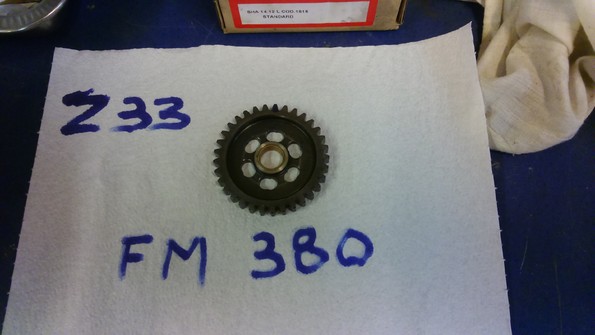

je veins de vérifier j' ai ca aussi : 380.43.00.5710 et bien je vais pouvoir changer du pignon de 1ere !!! :lol:
Modifié en dernier par cagiva 33 le 21 janv. 2015 13:02, modifié 1 fois.
Messages : 3300
c'est une évolution du FM 380 :cool:

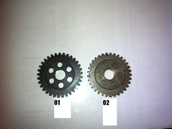

01 = Mina P6
02 = Mina K6 (crabot oblong) et peut-être Fantic 380 et 430 (me souviens plus)
enfin si je ne me trompe pas :mick

le pignon n°1 à la référence : 160.43.00.5710 donc pignon de 1ere/as ...comme c' est écrit à la main .....je me méfie !! :lol: car ayant trouvé le second pignon .....un doute surviens !!
cagiva 33
Messages : 2164
bonjour , je possede quelques pignons en références minarelli et certaines corrspondances fantic ...mais voila j' ai deux pignons qui se ressemblent ....
ce sont tous les deux des pignons en z=33 donc a priori du 1ere d' arbre secondaire ....
meme diametre interne , mais avec une bague et l' autre sans ..meme nombre de dents , meme épaisseur ...
merci de votre éclairage !!
