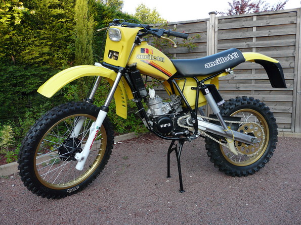

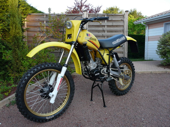

Au fait Lilian, cette moto était à l'origine montée avec le moteur MXRA à ailettes, il semblerait que tu ai le modèle longue course. :/ancillotti50 a écrit :bonsoir,
oui c'est celle là,
voici quelques photos de ma moto en cours
[img_citation]http://www.srcf.fr/forum/img_forum/2009/06/P1010485.JPG[/img_citation]
[img_citation]http://www.srcf.fr/forum/img_forum/2009/06/P1010487.JPG[/img_citation]

bonjour,
en fait je ne sais pas quel type de silencieux est monté d'origine, j'ai aussi un doute sur les ouies de radiateur, en regardant les photos il semblerait que celui de droite est origine de h2o et celui de gauche de pull-shock
la plaque phare aussi qui ne correspond pas du tout à la plaque phare que je possède
j'attends des infos du club ancillotti, pour finaliser au plus proche la restauration, je vous enverrai des photos............

Vous croyez qu'il va vous donner des infos ?DIDIER a écrit :Tu recherche quoi pour finaliser cette belle moto , couleurs fourche , bavette arrière ? Déco ?
