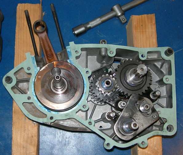

il faut que ton barillet de sélection soit au point mort
gaffe à la petite bille
ça devrait ressembler à çà
et puis mets des photos

Hier j'ai enfin réussi à mettre la boîte, j'ai bien mis 2h sans plan pour y arriver :rolleyes:
J'ai aussi mis les nouveaux roulements et joints spi, ce matin j'ai reçu ma pâte à joint du coup je vais remonter le bas moteur et si j'ai le temps commencer à nettoyer le cadre :P
Voilà tout je vous tiens au jus ;)

Je viens de séparer les carters, j'ai du enlever l'embrayage et la boîte pour sortir le vilebrequin ainsi que les roulements qui sont complètement mort :/ Si quelqu'un avait un plan de la boîte ça m'aiderai énormément ! :D
