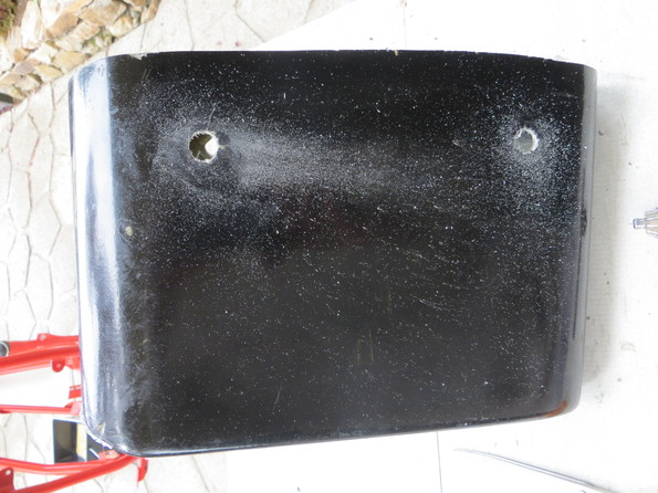

Vous repercez les 4 trous de fixation de la boite à air a 12 mm, en y allant progressivement et tout doucement.

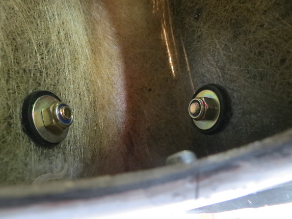

Face arrière, 2 vis H de 6 mm longueur 20 mm + rondelle et écrous nylstop.
Face moteur, 2 vis H de 6 mm longueur 16 mm + rondelle et écrous nylstop.
Le tout bichromaté comme il se doit sur cette machine!

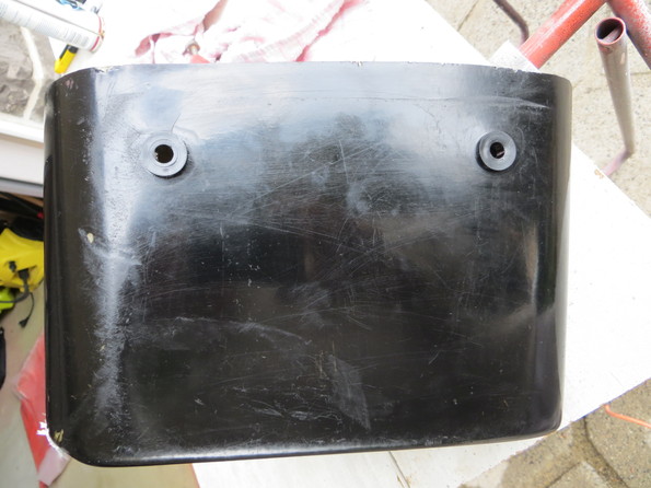

Reperçage à 12 mm de diamètre
Les "silent blocs" en place
