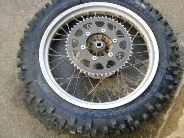

Un petit tuto pour vous montrez ma technique pour monter un Bib!!

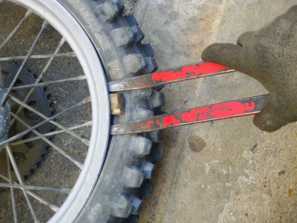

C'est pas la plus rapide,c'est sur ,mais je voulais un minimum d'outils et surtout faire le moindre effort!!
Les outils:2 démontes pneu,une dizaine de cales faites avec du liteau.

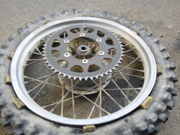

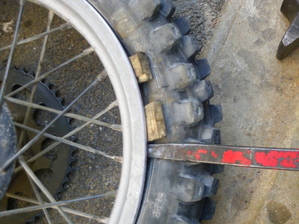

Glisser les 2 démontes sous le bord du cerceau et mettre une cale au milieu:
Ensuite mettre une autre cale tout les 10 cm:
Il faut qu'il y est des cales sur plus de la moitié du pneu:

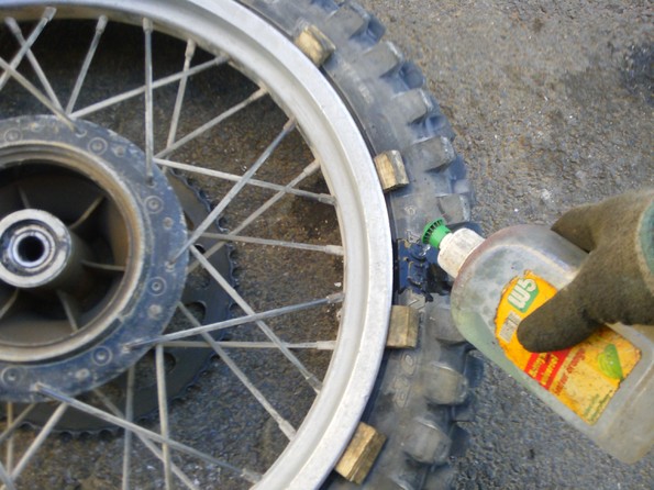

Maintenant,et pas avant,on arrose avec du liquide vaisselle:
Le but des cales étant de forcer le pneu a rentré dans le fond de jante:

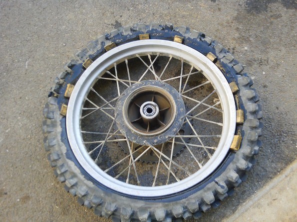

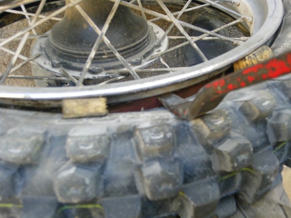

Sortir le pneu au démonte comme si c'était avec une chambre:

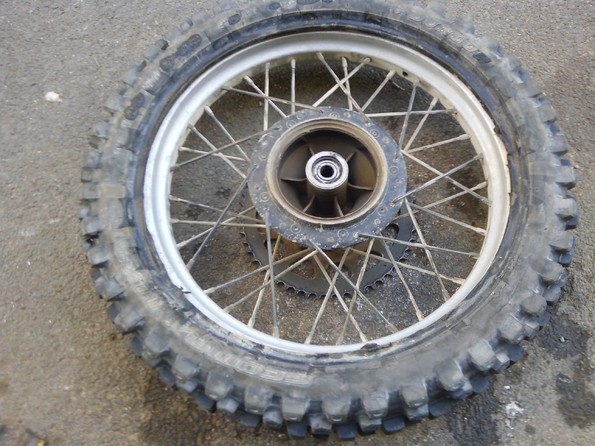

Retourner la roue et mettre les cales sur tout le tour:

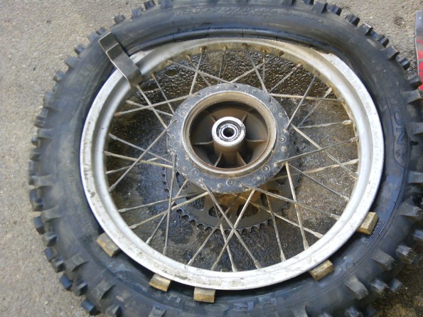

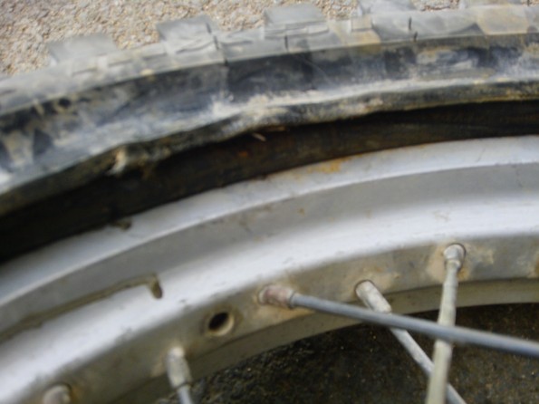

Avec un démonte pousser le pneu pour mettre les cales dans la largeur:
Une fois avoir fait le tour le pneu est pratiquement sortie de l'autre coté,il suffit de tirer un peu sur le pneu en mettant le pied sur la roue pour le sortir entièrement:

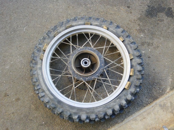

Pour le remontage,faire comme avec une chambre sauf qu'une fois arriver au 3/4 du remontage,il faut remettre les cales pour pouvoir finir :
