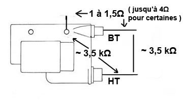

Merci 2nis!
Je vais tester ce we en rentrant, mais j'y crois peu...
"On" m'a dit que les vieilles bobines BT ont un isolant qui se dégrade avec le temps.
Donc à froid, pas de soucis, le vernis re-polymérise et joue son rôle d'isolant.
A chaud par contre, liquéfaction et cata jusqu'à la tentative suivante!
Je peux faire le test à chaud et à froid tu me diras, on verra bien!
:hehe: On va trouver, on va trouver...
Mais c'est franchement dommage, cette machine allonge vraiment les bras!
J'ai un MIKUNI bien réglé et ça avionne!
Quand y a des étincelles...
@+ et merci de vos bons conseils en tous cas!
