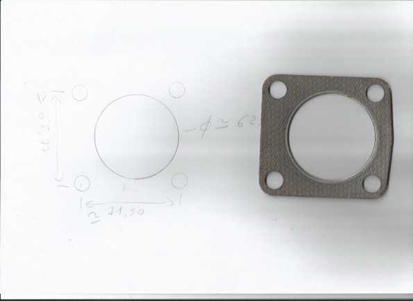

thierry cross6 a écrit :Ce joint là est pour quel moteur?
[img_citation]http://www.srcf.fr/forum/img_forum/2014 ... S-61mm.jpg[/img_citation]
Salut Thierry,
Il faut que je vérifie, mais de mémoire, ce sont les bonnes côtes. Tu as trouvé un fournisseur?
Je suis bien sûr intéressé, car il faut que je tombe la boîte, mais j'attends pour le faire d'avoir tous les joints pour pouvoir remonter aussitôt.
Yves.

vue les cote que tu a mit ! :hein:
c'est bien pour un 175 cc sachs 6 v !! :mick :mick
yves c.
Messages : 1050
Localisation : Toulouse
Message par yves c. »
Eh bien je n'ai rien trouvé qui puisse s'y mettre pour le moment. Je pense que je vais être obligé d'en fabriquer un.

Yves chipottes pas plus longtemps , prends une feuilles de cuivre de la bonne épaisseur et reproduit ton joint , tu le recuits (chauffer a bleu puis tremper dans l'eau ) et hop un nouveau joint bien plus costaud que l origine et juste
