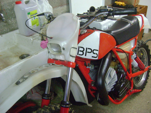

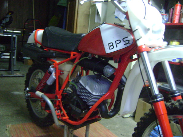

oui ,le carter n'est le bon je n'ai que 8 fixation sur le carter moteur , pour la noix de kick les canelures sont hs
Messages : 4378 Enregistré le : 14 nov. 2009 17:57
Localisation : Languedoc-roussillon
Message
par gedeon34 » 04 févr. 2014 06:25
Elles sont superbes ces motos
Le carter embrayage n'est pas le bon je pense :mick
Pour ton kick, tu l'as ? La noix est cassée?

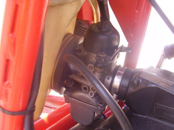

Eh bien voici les dimensions cotè carbu : 43mm, boitier de filtre a air :95mm pas facile a trouver, je pense. je vous laisse quelque photos. si quelqu'un a une noix de kick je suis preneur, apres la mise en route qui j'espere, se passera bien normalement !

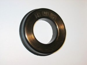

Vu le montage d'origine, pas facile de trouver un manchon adaptable :mick
Il y en a aussi chez enduro vintage
Cotes à verifier
Diamètre Intérieur (carbu) : 62 mm
Diamètre Boite à air : 108 mm
Modifié en dernier par
gedeon34 le 03 févr. 2014 18:48, modifié 1 fois.
Messages : 4050 Enregistré le : 21 mars 2009 15:02
Localisation : Lorraine
Message
par Swoum_55 » 03 févr. 2014 08:49
+1 pour le soufflet.
Si la chambre à air se déchire en roulant, le moteur à le temps d'avaler un paquet de saleté.
Quelles sont les dimensions utiles? Un manchon approchant doit pouvoir se trouver.

merci, je vais essayer avec un soufflet de cardan, cela dois le faire

moi j'utilise un soufflet de cardan sur ma can am

C'est bien, je ne pensais pas que le caoutchouc de chambre à air tienne.
Si je fait des élastiques de dépannage avec la durée de vie est faible.
Messages : 3850 Enregistré le : 25 août 2013 19:18
Message
par monno » 02 févr. 2014 20:58
Pareil même chose pour un can am chambre a air
en attendant de trouver une piece ça tient

J'avais fait ça avec une chambre à air et deux colliers métal.
Mon carbu est un Mikuni, mais ça doit le faire avec un autre
