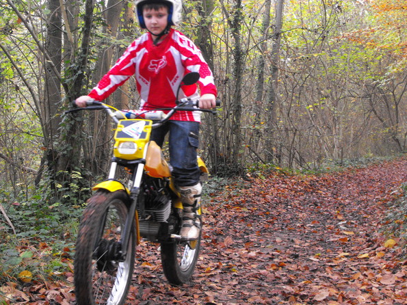

Je re déterre ce sujet car j'ai ressorti la petite après quelques moi de sommeil afin de lui faire son sabot alu , et parce que le fiston vas pouvoir me suivre en ballade avec . :clin:
Mais pendant que j'y suis je recherche le manchon caoutchouc qui vas entre le carbu et le boitier de filtre a air .
Si quelqu'un voit ça quelque part et Je recherche aussi le câble de compteur et le système d'entrainement .
Voila merci d'avance et bonne féte de fin d'année a tous !!!!. :)

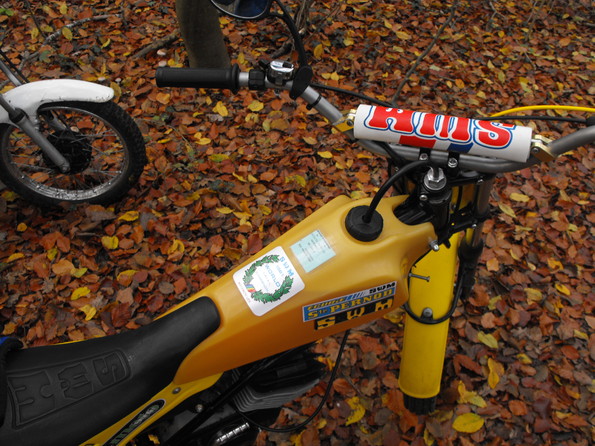

mise a jour !!!
Finie .

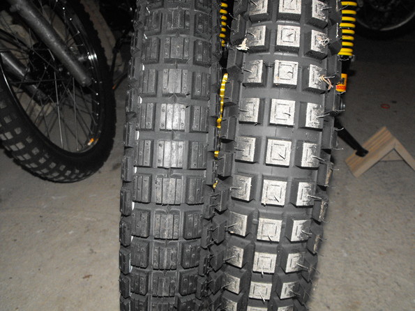

bonsoir a tous . hier au salon moto légende j'ai fait une petite trouvaille pour nos 50 / 80 de trial . il existe des pneus de trial arrière en 400/18 et qui en faite sont équivalents au feu 3.50/18 . ce sont des VEE.RUBBER 400-18 ( VRM 021) il font 8,5 CM de large contre 10,5 pour un MICHELIN 400-18 actuelle. une petite photos pour illustré mon propos.
a gauche le VEE.RUBBER a droite le MICHELIN
