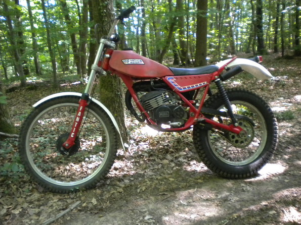

Pas d'adresse pour les pneus :( par contre voilà ce que ça donne avec un 4.00/18 à l'arriere ....ça fait un peu maousse mais ça passe ;)

Merci Charly, un peu maousse en effet. En surfant je trouve les dimensions chez Mitas mais en tubeless.
Un tubeless et un tube, ça marche sur une jante de 1983?
