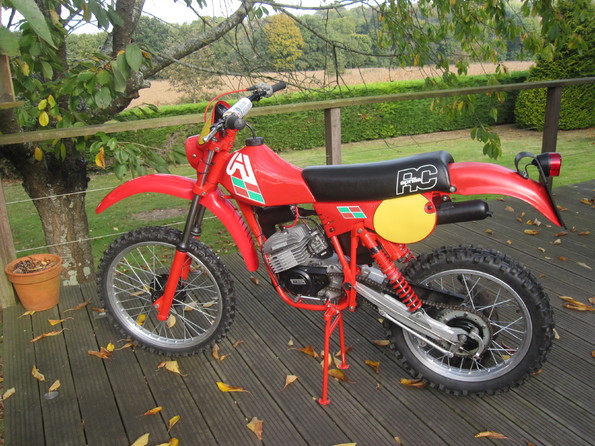

- Messages : 1750
oui bien sur 110 à l'avant c'est gros tu as raison , mais je crois qu'il y pas beaucoup de choix pour l'avant il y a pas que 2 taille en 21 ?
Je voulais lui indiquer un modèle SIX DAYS en diamètre de roue 21.
Carburateur de 30 ? elle doit envoyer , tu as quoi comme démultiplication ? pas simple à trouver le plateau arrière monté sur Silentbloc .
Moi j'ai débuté sur cette Bréle .
- Messages : 5273
:mickCececedric199960 a écrit :J'ai un 30 dellorto gicleur principal100 ralenti 45
il y a un truc pas bon ...
soit carbu trop gros soit gicleurs trop petit ; montre ton pot d'échappement stp
je m'explique
la version commerciale est sortie avec un cylindre normale , un "petit " pot et un carbu de 25 monté rigide
ensuite , il ya eu un kit dit "compétition" de commercialisé composé du gros cylindre ( le même que l'autre mais avec des transfert plus gros) , un gros pot et un carbu de 30
là il me semble que tu as un mixte ...
regarde là
http://www.srcf.fr/forum/viewtopic.php?id=3529&p=1
