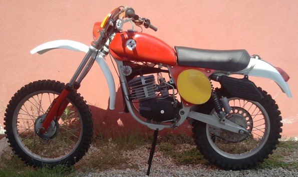

Localisation : Italia
Message par Biola »

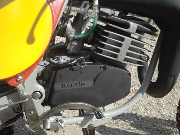

Thanks for the "beatiful" :D
You right , it's nice looking , now would like it a little bit more powerful ;)
The silencer SITO it's original , I tried with an other more 'open' and was more or less the same ,
carburettor it's a dell' orto PHBE 34S and I am working on it ..... should have a 32 Bing instead

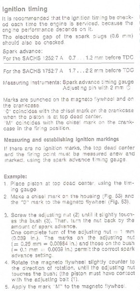

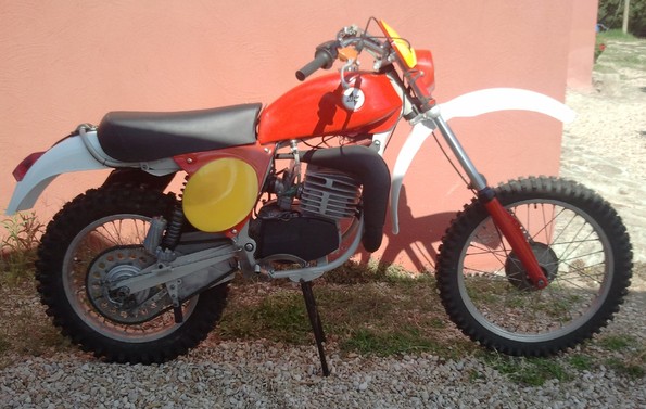

Thats the correct ignition timing as stated in the manual ,
but the engine does not seem to me to be brillant, it's quite 'slow' ...
the piston is in good shape but maybe I should change it ....

Messages : 3311
1.2mm c'est parfait :clin:
http://home.wanadoo.nl/harrytimmermans/sachs1252.htm
Sachs 125/175 cc Type 1252/1752
Bore 53,75 (59,75)
Stroke 54 (61)
Output 22 hp (26)
Ignition timing 0.7-1.2 mm (1.7-2.2)
Engine lubrication 1: 25 tot 1: 50
Gearbox lubrication 600 cc SAE 80 (700)
Sparkplug Bosch W 310 S 2 S
Messages : 3311
Messages : 27375
Qui pourrait renseigner notre ami sur l'avance à l'allumage du Sachs 7V? , 1,2mm semble trop....

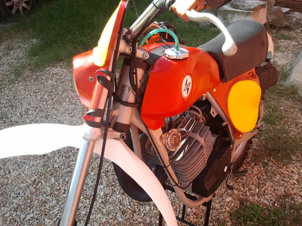

Per la forcella forse un attimino inganna visivamente il cavalletto che era stato modificato ed esageratamente alto , l' ho riportato ad una lunghezza 'umana'.
Un po' altina la forcella e' cmq , anche considerando il cavalletto lungo , dipende anche da chi la guida come la vuole sentire ed come vuole assettare la moto , e' una Ceriani da 35 mm.
qualche giretto non impegnativo l'ho fatto , mi sembra ok , sono alto 1,80 x 95 Kg , a me cmq mi sta stretta :D
sapete mica l' anticipo giusto per il Sachs 1252/7a , il manuale d'officina parla di 1,2 , mi sembra un po' scarso , ma prima di modificarlo e fare casini , vorrei essere sicuro ;)

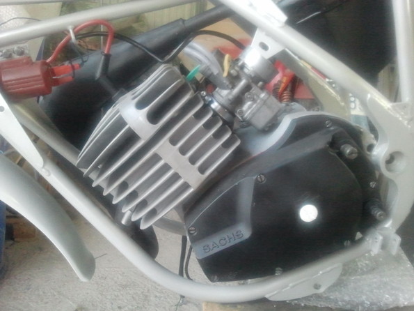

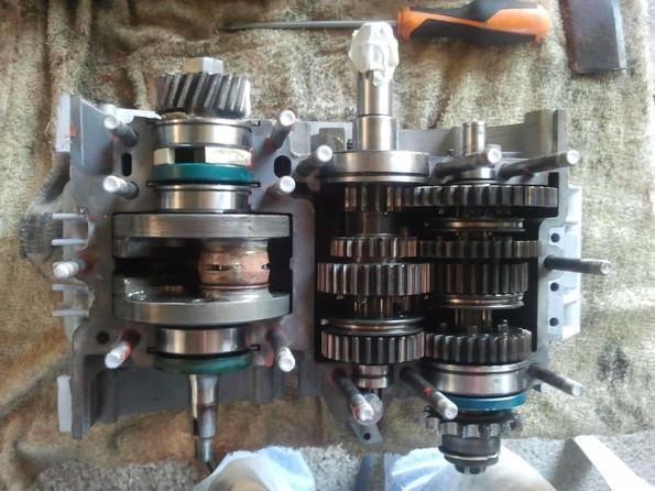

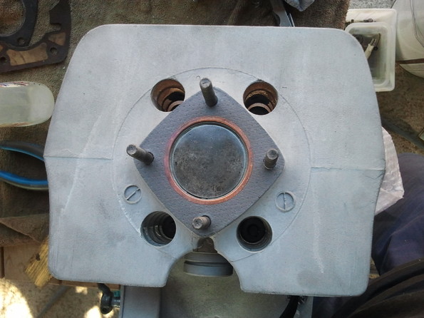

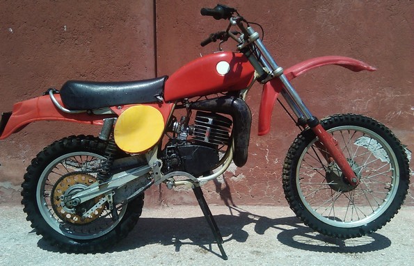

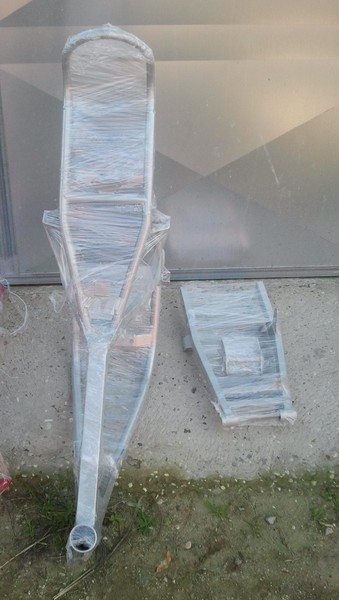

Hi there ! :)
Posting the Mav 125 7v '77 restauration .
Mav it's not a very famous Italian brand but had it's role in the Italian dirty bike story.
Here is the story by images of this bike
Before
during
after
