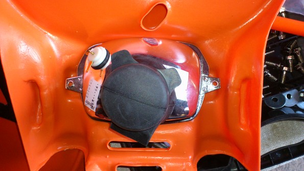

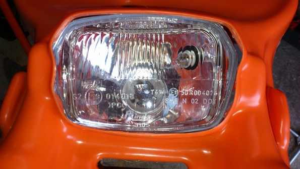

Comar, les pattes de fixation de ton optique de phare ne doivent pas être contre ta plaque phare. ;/
Il y a deux petites buselures de plus ou moins 1 cm de long qui maintiennent l'optique à distance de la plaque phare.
Pour ce qui est du garde boue arrière, j'ai dû retailler dans le mien avec un cutter aussi !.
Ca va d'aller !!! :clin:

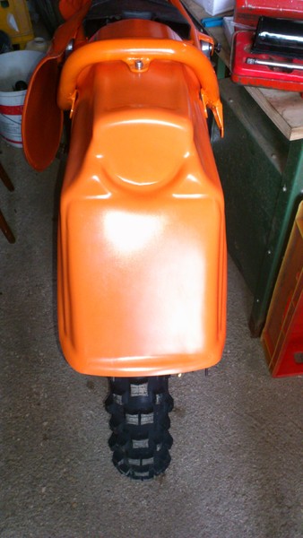

A mon avis il doit quand même y avoir un soucis avec ces plastiques !
Le gb ar plus large,
les plaques latérales + grandes,
la plaque phare plus petite qui ne reçoit pas l'optique !
Quelqu'un a bien monté ces plastiques avant moi, non ?
