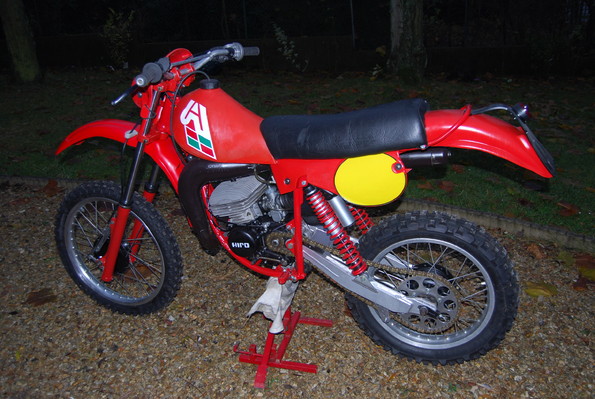

Oui l'effet parallaxe! sur cette photo c'est énorme aussi:

Pas loin des "Cinque terre" alors....l Une chose m'étonne sur ta moto, l'arrière parait court, le bras oscillant parait plus court que le garde boue; mais ce doit être un effet visuel sur la photo.

Très beau travail Peo!!! belle moto. C'est bien d'avoir un forgeron près de chez soi

Voilà ma Puch F3 Décembre 2002...
démontage...
voyage chez mon forgeron...
avant...
apres la soudure du piece taraudé pour le pivot du " forcellone "...
voilà le cadre preparé pour la peinture
on va a commencer le montage!
les pieces anodisées
la fourche montée
en attente du moteur...
avec...
un coup d'oil avec le réservoir...
et avec les gardes bue et les Sachs
avec la fourche, le silencieux et les roues...
vue arriere..
encore un petit peu de plastique...
un petit peu d'installation électique...
roues en terre...
avant...
arriere...
de coté
aujourd'hui.. 19.9.09
