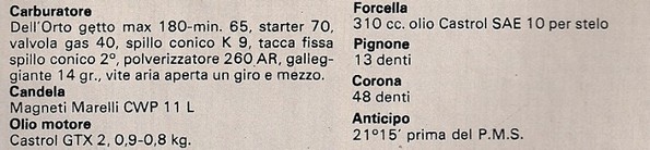

Un de mes amis, Top pilote breton recherche les réglages carbu d'un 125 RX 1981.
Je l'avais emmené avec moi à EPERNAY pour jouer le trouble fête en C3A, mais les bougies claquaient.
2 conclusions possibles : mauvais réglages carbu ou pas assez de gaz et engorgement de la bête.
Quelqu'un aurait-il ça ?
Gicleur Principal : ??
Gicleur Ralenti : ??
Gicleur Starter : ??
Puit d'aiguille : ??
Aiguille : ??
Coupe Boisseau : ??
Merci d'avance pour lui

tout est là :
http://www.srcf.fr/forum/article.php?tr ... id_art=817
