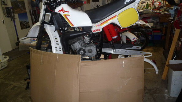

Voilà la seule et unique photo que j'ai d'un 50 AIM (annonce sur Moto.It datant de 2007), en même temps, on voit pas la différence avec un 80...
Pi ô - ceux qui se demandent où se trouve la béquille centrale auront la réponse...
