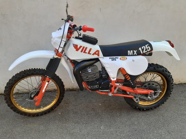

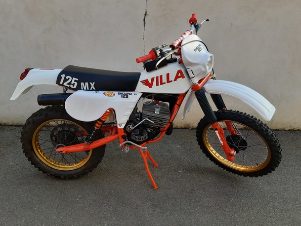

réponse rapide de Danièle, qui me confirme que ma moto et bien une REGOLARITA, va y avoir pas mal de pièces à remplacer, mais elle devrait ressembler à ça

Jolie moto, Eric.
On va suivre assidûment :clin: :clin:

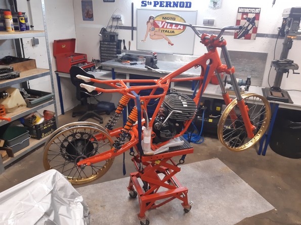

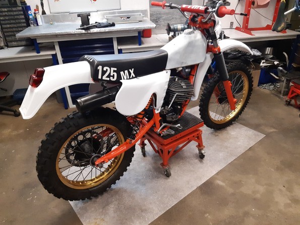

Merci, aujourd'hui voila la bête, mais depuis septembre où je me suis décidé à commencer la restauration, j ai passer pas mal de temps à trouver les pièces manquantes et a remettre en état l'ensemble

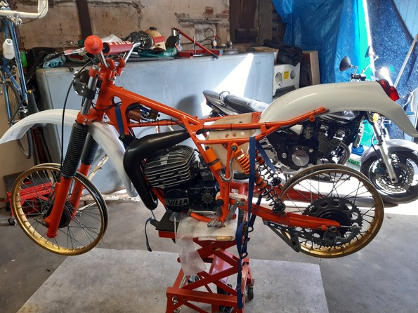

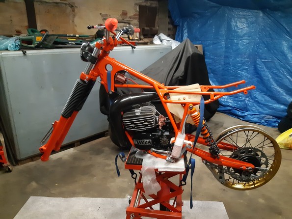

bon après avoir rendu visite à Bruno qui a pas mal de pièces villa, j'ai récupéré un allumage enduro, un silencieux et plein d'autres petites pièces, j'ai fini de compléter par une commande en Italie chez Daniele NERI pour le reste et voilà le moteur prêt, cadre peint pour un remontage
la suite du remontage cette semaine
