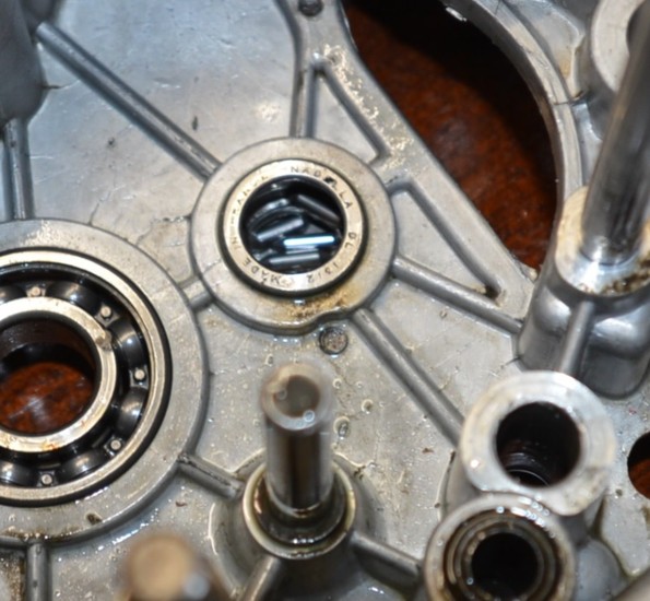

mikalet64 a écrit :Les aiguilles sont tombées en vrac{/i]
et bien cela fait du boulot en moins :D
c'est comme cela que je procède pour sortir cette cage ( HK 13-12 B )
Je me rappel un post qui conseil un autre modèle de roulement aiguille que le Nadella (plus costaud) mais je n'arrive pas à le retrouver :hein:

Message par Trail King »
Merci Michel, c'est limpide :)
J'avance :)
Faut qu'ça Ouine !
grand yoda :hein: :lol:
le principe est d'écarter l'extracteur afin d'accrocher la collerette de la cage et de tirer vers le haut
surtout pas d'appui dans le fond , c'est fragile
regarde du côté des chevilles à expansion
soit tu utilises une masse à inertie soit un fer plat épais en travers sur le carter et une vis d'extraction
je regardes si je retrouve la photoqui va bien
Merci à toi au grand Yoda de l'extraction, après l'aventure des articulations élastiques tu éclaires mon incompétence pour les roulements. :D
En faite, le principe reste le même, 2 efforts inverses pour le mouvement du supposé récalcitrant. :quoi:
Donc, si j'ai bien compris, la tête conique de la vis fait dilater la goupille qui avec l'effet inverse d'une douille sur le carter va faire ressortir le roulement ? :hein:
A moins que tu utilises le fond du carter comme point d'appuis ? :hehe:
Faut qu'ça Ouine !
je fais une ouverture dans le fond de la cage pour enlever les aiguilles ( mais toi c'est fait ) et j'utilise un "petit" outil
cet outil , tu peux te faire avec une goupille mecanindus ou un bout de tube fendu et une vis chc avec la tête taillée en cône
sinon "Dremel" pour amaincir la paroie de la cage et un petit tournevis pour casser le reste sans difficultée

Justement tu fais comment pour enlever les cages une fois que les aiguilles sont tombées du sapin ? :)
Faut qu'ça Ouine !
Oui, je vais faire comme cela. Merci pour ton aide au cas où. :)
Après ouverture, pas de dégat mais il était temps de changer les 2 Nadella
Les aiguilles sont tombées en vrac :mick

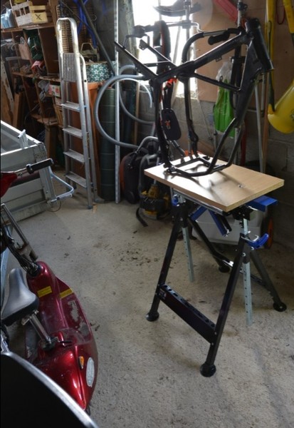

Préparation d'un support avant le départ au sablage/ peinture :
A suivre :cool:
