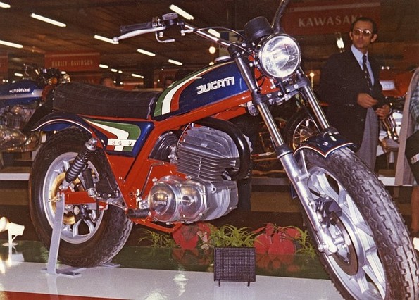

Leopoldo Tartarini Design ???gpm1 a écrit :Voilà pourquoi le moteur était surdimensionné :
Prototype Ducati Srambler 240, avec moteur dérivé du 125, 1975... jamais produite.
[img_citation]http://www.srcf.fr/forum/img_forum/2013 ... 6491-n.jpg[/img_citation]
Italjet 350 moteur Bultaco
Modifié en dernier par monno le 02 janv. 2016 17:44, modifié 1 fois.

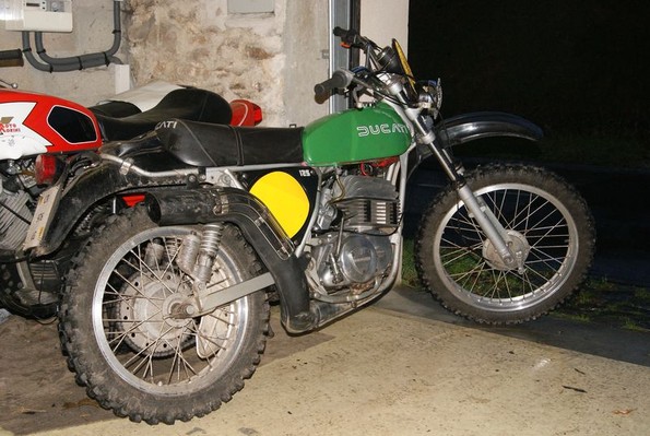

Salut,
un peu de news... Depuis l'acquisition de la Ducat' j'ai du faire environ 500 bornes en tout terrain et je me plaignais de sa puissance "tout en haut"; pas facile de rouler cool dans les parties techniques ! En rentrant de balade, je décide de démonter le cylindre et hop, verdict: segmentation HS ! Le jeu à la coupe donné par le constructeur est entre 0.15 et 0.35 et moi j'avais entre 0.9 pour l'un et 1.05 pour l'autre.
Pas d'usure particulière sur le cylindre et le piston;donc, hop je vais changer tout ça !
Laurent
Laurent
