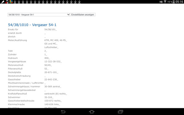

La composition et l'affectation des carbu BING est bien sur le site bingpower.de. :)
Mais il faut laisser la langue allemande. pour l'anglais, ce n'est pas renseigné.
Exemple de ce que tu peux trouver:
https://www.bingpower.de/service/einstelldaten/
Mais malheureusement, ce n'est pas complet.
Modifié en dernier par Swoum_55 le 12 juil. 2019 05:17, modifié 1 fois.
