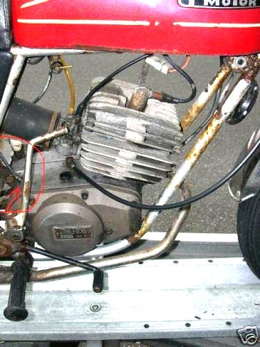

bonsoir à tous,je viens de trouver un moteur pour mon fantic(enfin j'espère!) et j'ai un problème pour brancher les fils...
sur le moteur il est écrit:FM240 electronic ignition
il y a 6 fils qui sortent du moteur:
1 rouge,1noir et 1 bleu qui apparemment se branchent à la bobine(dansi)
1 jaune,1orange et 1 marron que je ne sais pas ou brancher.
il y a aussi un fil qui sort sur le dessus arrière du moteur,peut-etre une masse?
si quelqu'un pouvait m'en dire plus ce serait super.
ah! oui,est-ce que le courant qui sort pour l'éclairage est en 6 ou 12 volts?
merci d'avance à tous.
éric.
