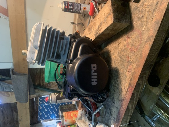

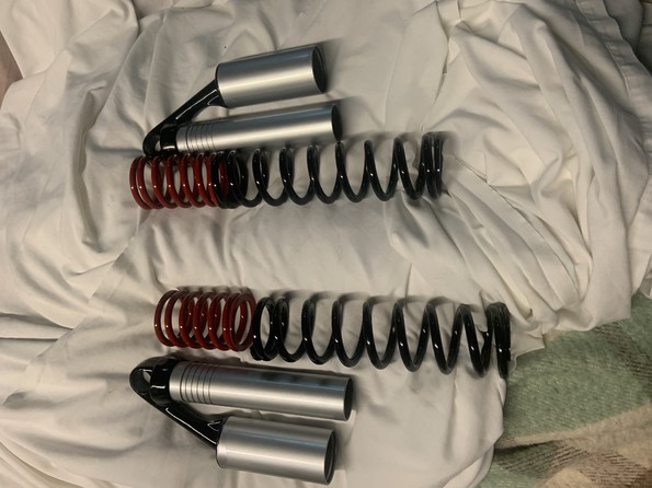

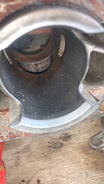

Salut les ami meilleurs voeux a tous, petite update j'ai envoyer mon cylindre chez airsal, j'ai aussi mis une bielle neuve, ainsi qu'un équilibrage du vilo, j'ai tous remonté, la j'attend mon kit pour refaire mes corte cosso, j'ai déjà préparer mes amortisseurs, je cherche aussi une boite pour re anodisé mes jantes, j'ai aussi fais une réfection de pompe a eau via un kit d'origine trouver sur ebay
voila ou j'en suis pour le moment je remercie Jean Paul Burdoux qui m'aide beaucoup
Ps: Je suis a la recherche des deux partie en caoutchouc qui font office de joint entre les 2 clapets ;) et toujours un pignon de sorti de boite

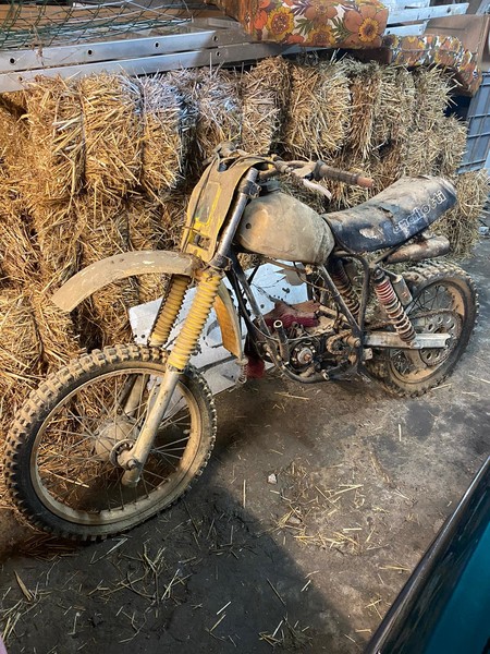

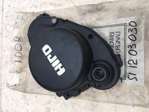

jean paul bourdoux a écrit :
THIERRY a écrit :Il y a du boulot, mais on peut dire que la base a l'air correcte!
Ce serait sympa que Jean Paul nous fasse un sujet sur sa restauration on pourrait les voir avancer en parallèle. :cool:
Encore un peu de patience, pour le moment je fais comme il y à 40 ans je déballe l'arrivage des pièces Hiro , la vie est un éternel recommencement.....
le précèdent avait bien vécu ...
[img_citation]http://www.srcf.fr/forum/img_forum/2020 ... G-3111.JPG[/img_citation]
[img_citation]http://www.srcf.fr/forum/img_forum/2020 ... G-3070.JPG[/img_citation]
Effectivement, il avait bien souffert ce carter... comment on peut le casser comme ça? chute?

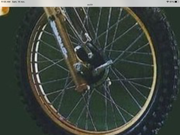

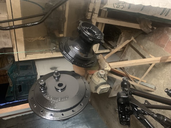

Si je peux me permettre un conseil, un petit détail, ne peint pas la plaque métallique sur ton moyeu. Je pense que tu l’as laissé, elle peut s’enlever, parfois elle est un peu coincée. Elle doit être zinguée.

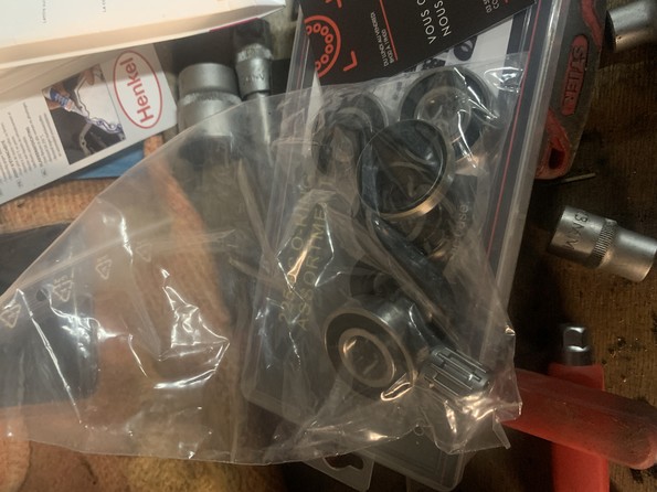

Je vous partagerai ça oui, aujourd'hui c'était sablage des moyeu puis peinture guidon, moyeu et quelque autre éléments, j'ai reçu mets petit roulements aujourd'hui

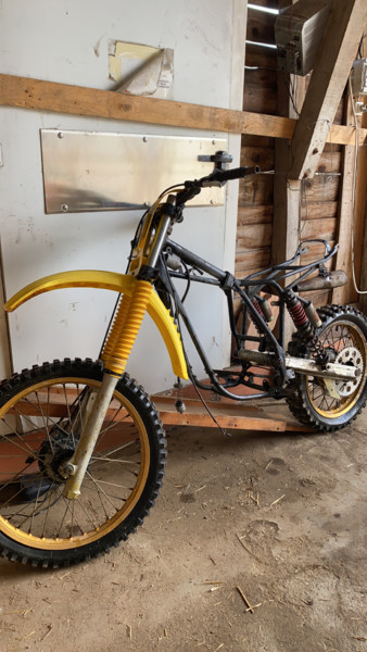

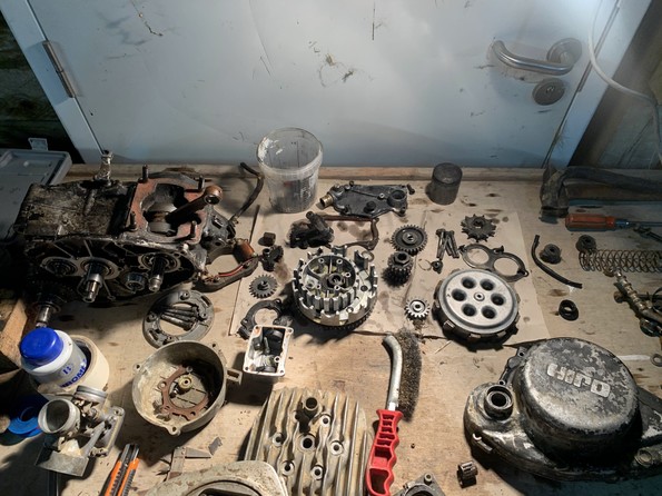

Oui aha on profite du confinement, voici le avant et après lavage
Messages : 27270
Tu n'as pas perdu de temps Louis, bravo!!
Voila pour aider ceux qui ne connaissent pas bien le modèle ce qu'il était à l'origine et ce qu'i redeviendra après.
Louis, je te laisse poster une photo ou on la voit dans l'état ou tu l'as récupéré. ;)

La suite
Image_ImageImage

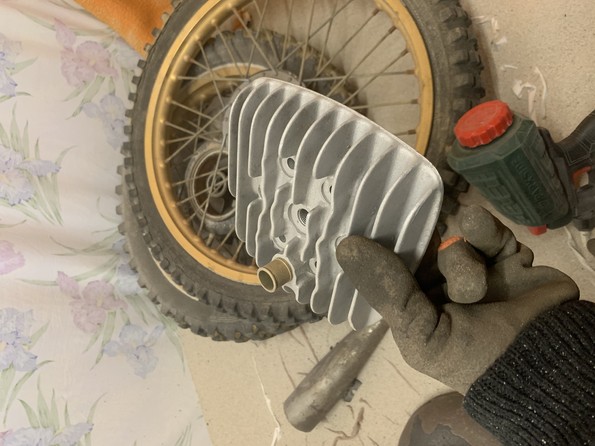

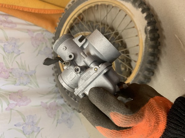

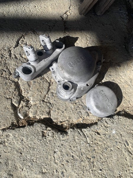

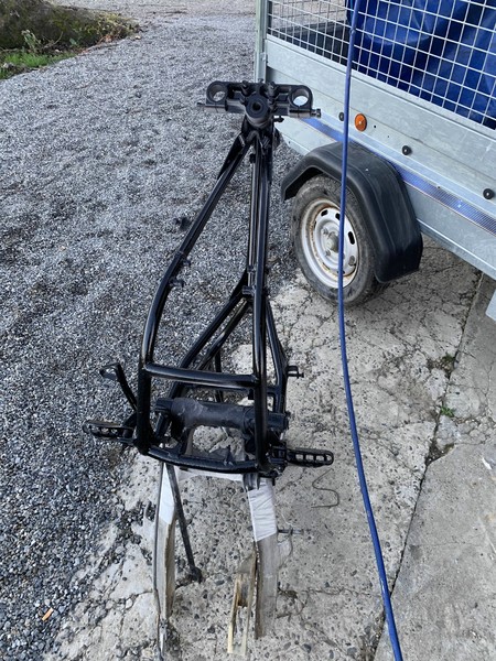

Salut les amis, je vous fais part de l'avancer de mon ancillotti, j'ai commander un piston neuf ainsi qu'un pochette de joint moteur, et les roulements de roue j'ai trouver ou refaire ma couronne grâce a notre président, j'ai aussi commander les joints spi moteur et de roue
Je vais bientôt envoyer mon cylindre chez AirSal, j'attend de recevoir le piston
Sablage du cadre et peinture antirouille fais
Sablage de quelque éléments aussi pot, guidon, culasse, carbu, boulon ect
J'ai aussi commandé la peinture pour repeindre la fourche couleur origine, je tenais a remercier Jean-Paul et Thierry pour leurs aide précieuse
Je suis a la recherche d'un pignon de sortie de boite en 11 dents si quelqu'un a ca :)
Peinture haute température sur le moteur et le pot en approche une fois fini de sabler
Ca va commencer a prendre forme
