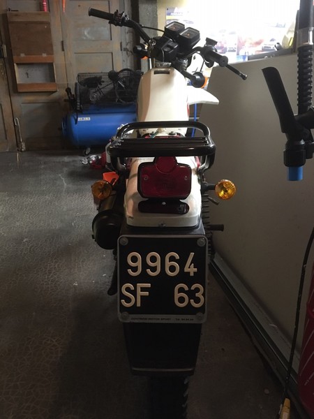

moto peu courante et plutôt en bon état. Par contre, quand tu prends des photos, en extérieur et lumière naturelle, c'est mieux. Et si tu peux masquer l'immat', c'est encore mieux.
Pour tes soucis (Entraîneur de compteur, filtre à air, etc.), mets quelques photos de détail, que l'on puisse se rendre compte. Il y a sûrement moyen de trouver une alternative :clin:

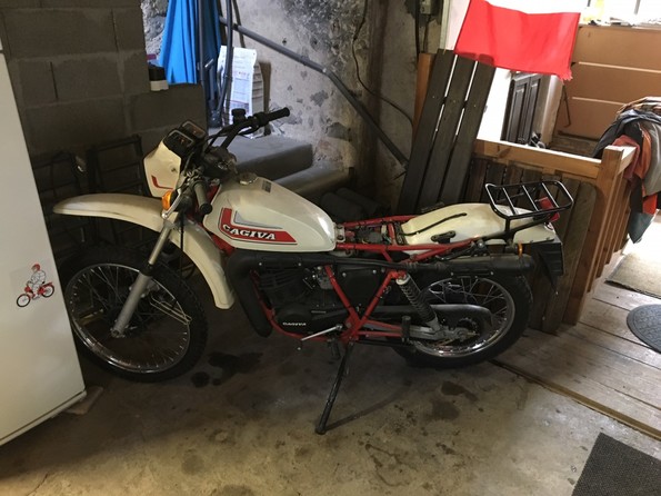

Bonjour à tous,
Me voila inscrit sur ce forum de passionnés de vielles italiennes
Je suis à la recherche d'informations pour finaliser une remise en route que je réalise pour un ami.
Il m'a confié la moto de son père maintenant disparu.
Le but la faire de nouveau rouler après un long séjours sous la terrasse de la maison familiale.
Ce petit 125 fut son premier guidon, elle a donc une valeur sentimentale importante.
Remettre la moto en route n'a pas été bien compliqué, le basique nettoyage réservoir / carburateur, pose d'une bougie neuve et d'un antiparasite de qualité a suffit à entendre à nouveau ce petit deux temps.
Les problèmes arrivent par la suite... le filtre à air en mousse qui loger dans la boite à air a littéralement disparu (impossible à retrouver dans le commerce) donc système D avec du media filtrant de système de traitement d'air ça fait le job.
les carénages n'ont pas aimer du tout d'être stocker sous la terrasse au soleil... encore une fois très compliqué de retrouver facilement un kit complet ou alors dépareillé. Pour le moment ça lui laissera un coté vintage "dans son jus"
Suite à une chute le levier d'embrayage était hs, impossible d'en trouver un donc adaptation d'une poignée universel
le systeme de compteur était lui aussi Hs le câble arraché et la pâte de l'entraineur de câble de compteur coupé. impossible a trouver encore une fois donc après la commande de 4 cables différents j'ai réussi a en faire un avec le stock.
Subito Italie m'a permis de trouver un entraineur d'occasion en bon état, mais problème il tourne en même temps que la moto plutôt que de rester à sa place donc ça force sur le câble...
Bref hâte de finir ce projet...
quelques photos de la moto en question
si des connaisseurs en Cagiva peuvent répondre a deux trois questions je suis preneur
Merci à vous tous
