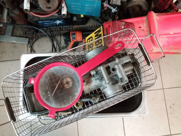

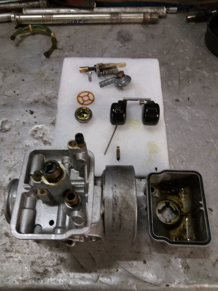

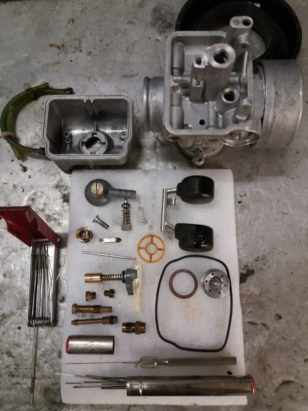

pour le nettoyage du carbu !
après un nettoyage traditionnelle a la main avec des alésoirs de gicleurs et autre matos
il est passé 3x 30min a l'ultrason tellement il étais colmaté et collant
il n'y a pas de jeux dans le boisseau
je pense garder se carbu DELLORTO d'origine
qu'en pensez vous ?

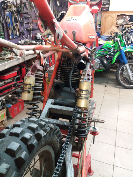

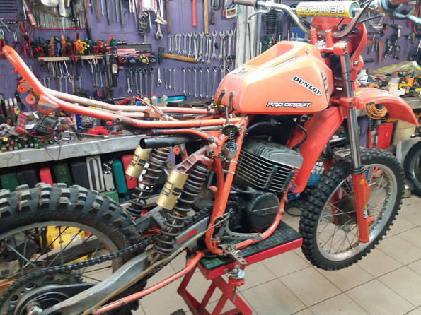

oui
je l'ai remise en route !
après nettoyage carbu et graissage cylindre
elle tourne bien sans bruit suspect et embrayage et boite fonctionne bien
j'ai fait 300m avec pour tester gentille-ment
pas de bruit de roulements de vilo et pas de jeux dans la bielle
je vais démonté les carters et contrôlé le disque (usure) et le mécanisme d'embrayage
si tous vas bien je n'ouvre pas le bloc !
remplacer le piston ainsi que les pièces d'usure et les bourrages
pas de jeu dans le kick ni le sélecteur
kit chaine OK
je vais reconditionner les OLHINS ainsi que la fourche
peinture complète époxy et polir les plastique d'origine qui sont encore très beaux
remplacer la housse de selle que j'ai déjà
faire les freins , les silentbloc et les roulements de roues
il me faut un feux arrière d'origine et le couvercle de la trousse a outils
je pense que c'est bien
Messages : 27291
Jolies motos! plutôt pas mal la TF3, mais démontage /remontage moteur obligatoire si pas tourné depuis si longtemps. ;/

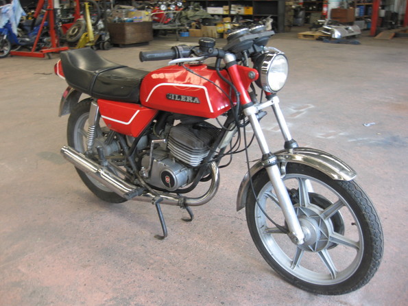

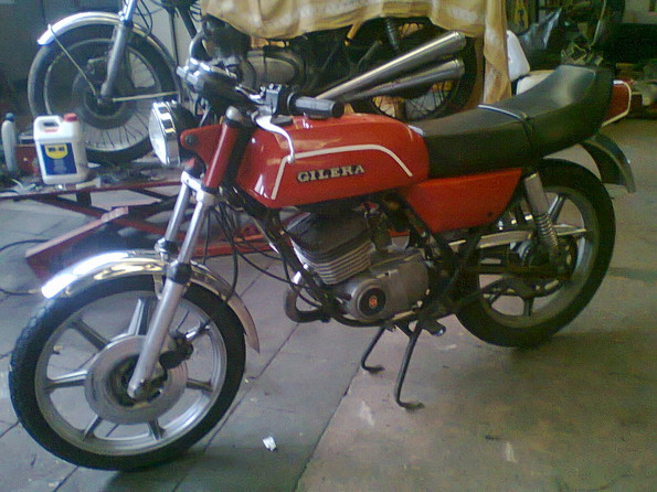

La GILERA TG1 de 1979 est en vente sur 2ememain

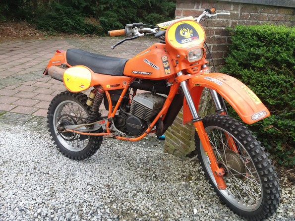

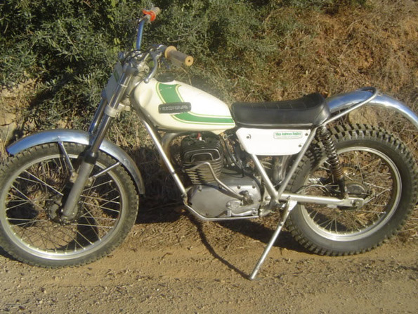

Bonjour a tous
Je suis Thierry , Belge de la région du Hainaut
je viens de reprendre une SWM RS250GS TF3 de 1982
Restée a l’arrêt depuis 30 ans
Je possède également :
Une SWM TL125 de 1981
Une FANTIC 240 Trial
Une FANTIC 200 Trial de 1980 qui va étre a vendre d'ici peut
et quelque autre ENDURO MONTESA H6 , YAMAHA IT , KDX 200 , ETC...
