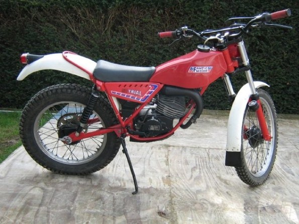

Bonsoir, sur le fantic 50 trial le réservoir a été repeint par un carrossier avec un plastifiant dans la peinture , il y a déjà eu de l'essence qui a couler dessus et pas eu de soucis ....

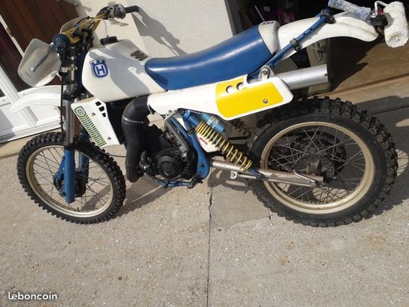

Je l'avais eu dans un magasin de bricolage ,et j'avais même refais mon lavabo ( pas en céramique comme souvent le cas de nos jours ) avec tout ce que cela améne comme contrainte ,sans que ça bouge sur une année c'est donc que la peinture était de bonne qualitée ...mais je ne me souviens plus de la marque . Je connais un gars qui a fais peindre un 250 yz de 80 par un carrossier et c'est niquel , je ne pense par que le carrossier se soit fait suer a passer du "plastprimm" sur le réservoir ,par contre il avait mis un "primer plastique " .strong a écrit :Je vais essayer la version LPZ qui me semble la plus simple. quelle marque de peinture pour électroménager tu t'en rappelles?
après je met l'essence dans et sur le résevoir pour tester. Au pire j'enlève la peinture et je recommence.
sans peindre le dessous pour laisser respirer :clin:
voila tu sais tout a toi de faire en fonction de l'utilisation et de tes moyens ,car si tu dois la refaire tous les 6 mois hein!.....
