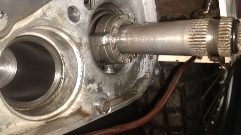

Je pense avoir fait l'inverse effectivement et avec la RTM sous les yeux en plus :quoi:
Si j'y arrive pas je ferai une peugilia 102 TX !
Messages : 4047
Le ressort se tend en tournant dans le sens horloge, comme quand tu manœuvre le kick.

Messages : 4047
En position repos, kick en haut, le téton est au sommet de la rampe, coté denture.
lorsque le kick est actionné, la rampe pivote et la denture du rochet se rapproche de celle du pignon, jusqu'à s'engrener.
Messages : 4047
Tu n'aurais pas tendu le ressort dans le mauvais sens? :quoi:
Normalement, le rochet devrait être en butée sur le téton, à l'inverse de sa position sur la photo. :mick

J'ai une question car sur la rtm je ne comprends pas bien.
Mon rocher de kick est il dans la bonne position ?
J'ai bien essayé de le mettre derrière la vis de blocage mais il ne tient pas à cause de la forme de la butée.
Es ce normal que le pignon qui vient au dessus puisse se désolidariser ? (En se déplaçant sur l'arbre du kick) Je pense que oui mais si rien ne l'arrête il va venir frotter contre l'embrayage !
C'est le carter qui ensuite vient appuyer dessus et l'empêcher de frotter la cloche d'embrayage ?
Et enfin, le carter était monté avec de la pâte à joint.
J'ai découpé un joint dans du papier spécial de 1mm
Quelle est la bonne solution ? J'ai peur que mon joint soit un peu épais.

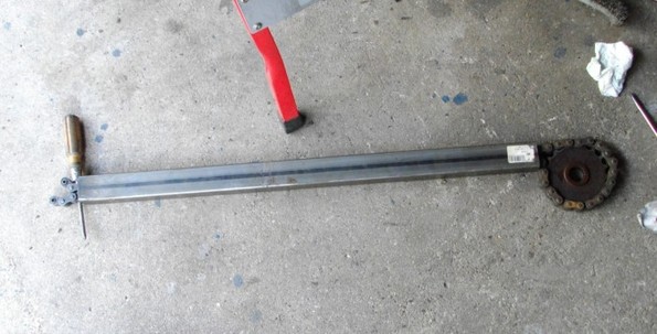

Pareil que pour swoum55, un bout de tube, une chaine et on a un outil universel. Avant J'avais une clef à chaine achetée dans le commerce mais elle a fini par casser.
Bon je l'avoue moi aussi il m'arrive d'utiliser la clef à choc :P. Avant de desserrer je me fait un repère de serrage avec 2 coups de pointeau. :clin: et je ne met pas la clef au max de puissance.
Messages : 4047
Laurent, j'aurais été surpris qu'il en soit autrement. :P
Pareil pour moi, clé dynamométrique, tout au moins, pour tout ce qui est sensible. :rolleyes:
Ma clé, simple, mais facilement réalisable:
Un tube et un bout de chaine. ;/

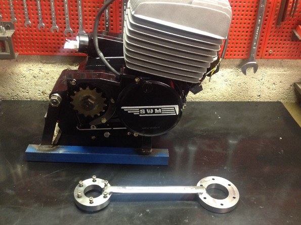

Bonjour voici l'outil que j'ai fait il sert d'un côté pour les 125/175/250/400 de l'autre 486/4 T
Je n'ai jamais utilisé de clé à choc pour desserrer ou pour serrer je suis plutôt adepte de la clé dynamométrique pour serrer
Salutations Laurent

comme swm 55 je me sers du kick pour faire levier mais je visse la butée avant de tendre le ressort
une fois dépassé la buttée je pousse le rochet derrière la buttée ,je relâche le kick doucement et voila c'est en place :clin: :clin:
