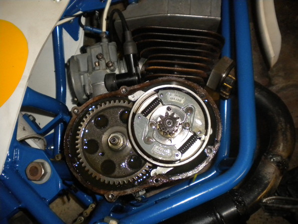

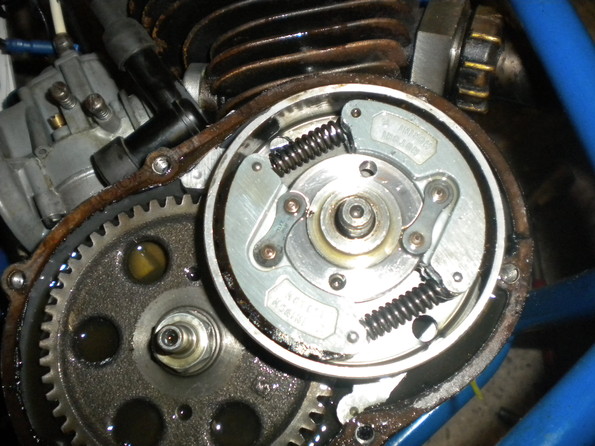

Bonjour tout le monde
J ai pu prendre une photo de mon moteur.
C est bien le morini S5 ?
Ou puis je trouver un embrayage?

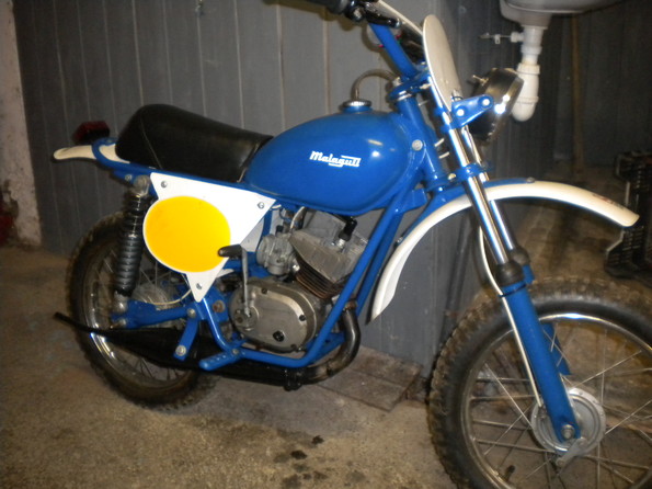

Salut :) sur la Malag du fiston j'avais le meme soucis ,le moteur ne prenait pas de tours j'ai simplement monté des ressorts plus dur de scoot par contre je ne peux pas te dire de quelle machine exactement,les ressorts trainaient dans le bazar d'un pote :rolleyes:

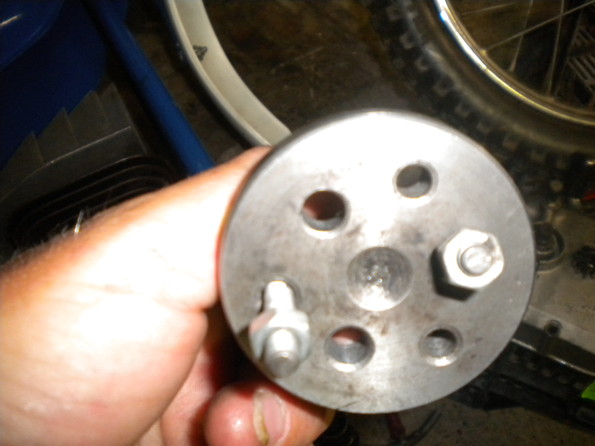

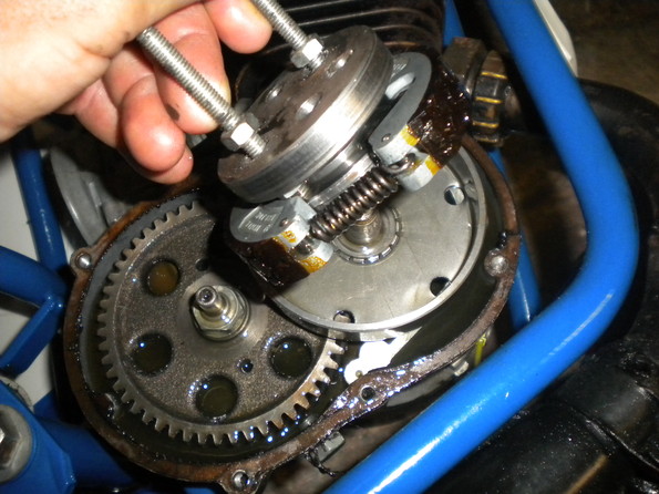

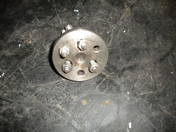

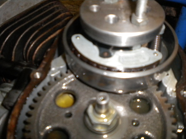

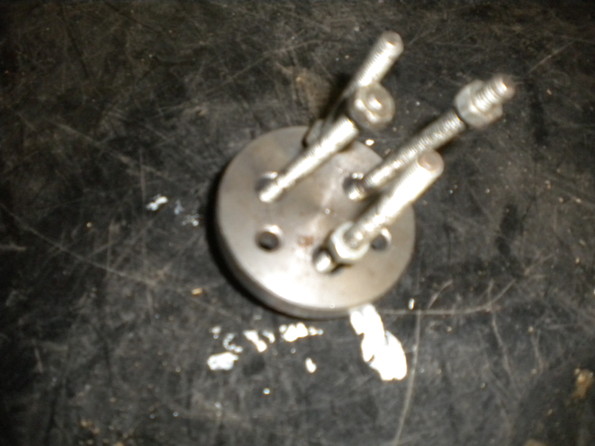

Oui il faut un outil special pour l'embrayage :/ j'en avais fabriqué un avec un disque en alu ,je ne l'ai pas sous la main pour faire des photos,je peux te faire ça le WE prochain

Oui je veux bien une photo svp :-)
Histoire de comprendre le système

Non rien à voir avec le bloc piston il faut faire un arrache ,il me semble que sur l'embrayage il y a deux trous ,il faut faire une platine avec trois trous deux pour visser sur la cloche et un trou central pour la queue de vilo ......je te ferais des photos le week prochain :clin:
