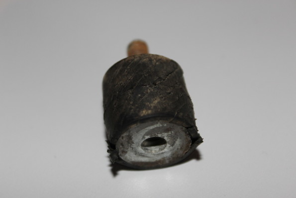

Combien y en a t il en tout sur les radiateurs ? 4 ? 3 par radiateur ?
Frédéric Desaintghislain
Messages : 531
Voici des photos ... diamètre +/ 20 mm, profondeur +/- 20 mm, filet diamètre 6 devant et derrière
Modifié en dernier par Frédéric Desaintghislain le 22 juin 2019 13:04, modifié 1 fois.
Si c’est les ronds un côté fileté m6 et trou m6 de l’autre, je les ai trouvés chez Wurth 😉

On les trouve chez 123 Roulements ou chez des vendeurs d’équipements de voitures.

Bonjour, où trouver les silent bloc de fixation de radiateur pour la RX 250 de 1986 ? Merci pour vos réponse. Cdlt, Fred.

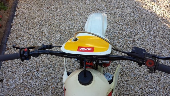

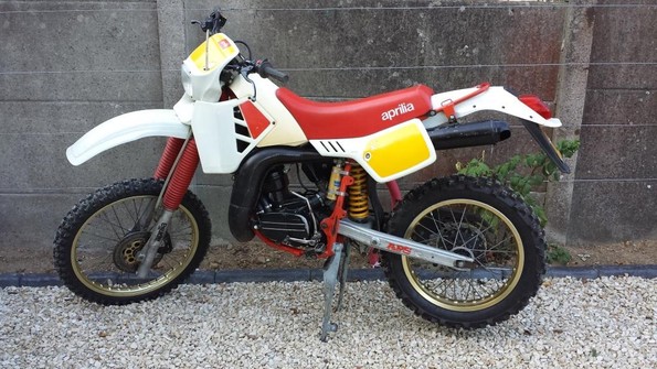

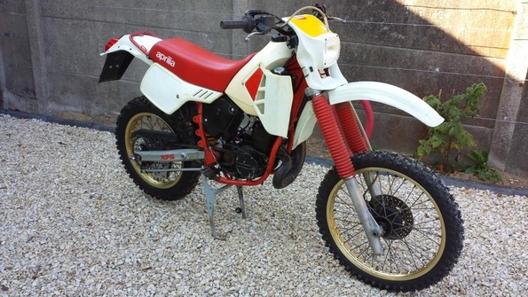

Le Ves a écrit :Aujourd'hui, j'ai terminé tout le faisceau électrique y compris le contact du frein AR (tout fonctionne :)) et tout remonté pour un petit essai routier.
Reste:
- à mettre de nouvelles machoires de frein AR et patins AV pour la freiner, parce quand elle est partie :D :D :D
- remettre la valve RAVE à l'échappement
- acheter un fitre à air
- terminer les réglages
- et trouver les stickers d'origine - [Thierry, pourrais-tu me dire où tu as trouvé les stickers de ton RX125?]

Pas mal! manque juste la déco?
