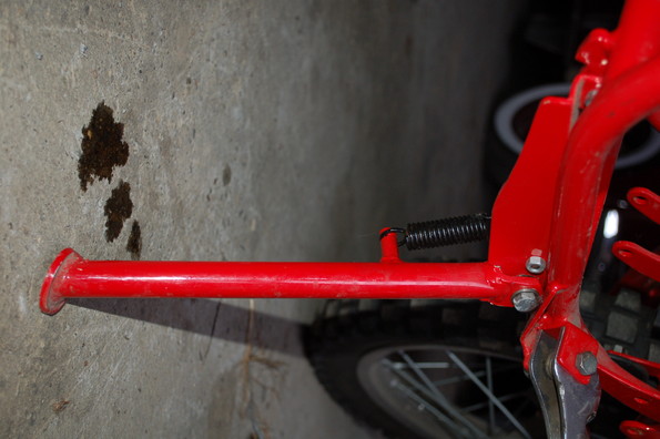

[img_citation]http://www.srcf.fr/forum/img_forum/2013 ... 0056-4.JPG[/img_citation]
Il y a une fuite à la béquille :lol: :lol:
Tant que ça fuit, c'est qu'il y a de l'huile.

fred68 a écrit :Premières photos de la moto
[img_citation]http://www.srcf.fr/forum/img_forum/2013 ... 0055-5.JPG[/img_citation]
Betaman, voici une photo de la béquille avec son système de fixation.

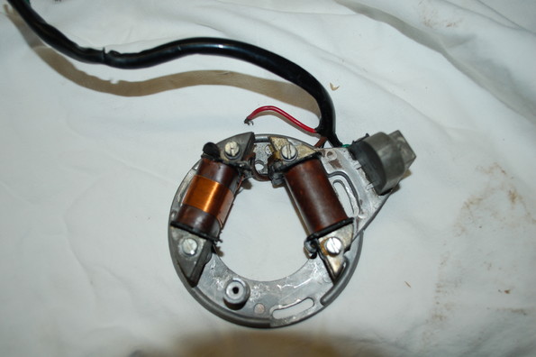

Quelqu'un peut il me dire où va ce fil rouge ( sur le bouton rouge ????)
[img_citation]http://www.srcf.fr/forum/img_forum/2013 ... 0066-2.JPG[/img_citation]
Et ces sacrés segments...Introuvables jusqu'à présent...Je les aurai(un jour)
salut fred pour le fil de l'allumage il doit venir de la bobine de droite :cool:

c'est bien foutu la béquille :clin:

Je cherche aussi le schéma de cablage de l'allumeur....

( je remarque que tu a une béquille latéralle apporté souder au cadre ? )
