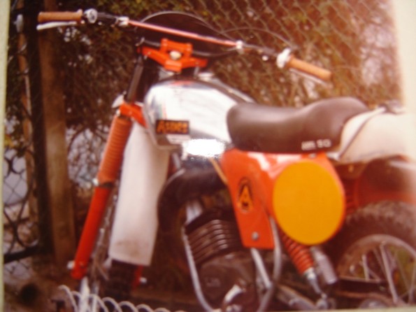

dph05255 a écrit :Bonjour,
Je pense avoir déniché un modèle peut courant;
un ASPES NAVAHO 50 RC avec réservoir alu :P
comme vous le voyez il manque quelques morceaux...
Je connais peu ce modèle, le moteur est un minarelli P6 avec gravé ASPES à coté du sélecteur.
Certains parmis vous peuvent ils m'en dire plus sur cette moto, son moteur, les spécificités?
une photo:
[img_citation]http://www.srcf.fr/forum/userimages/DSC08565.jpg[/img_citation]

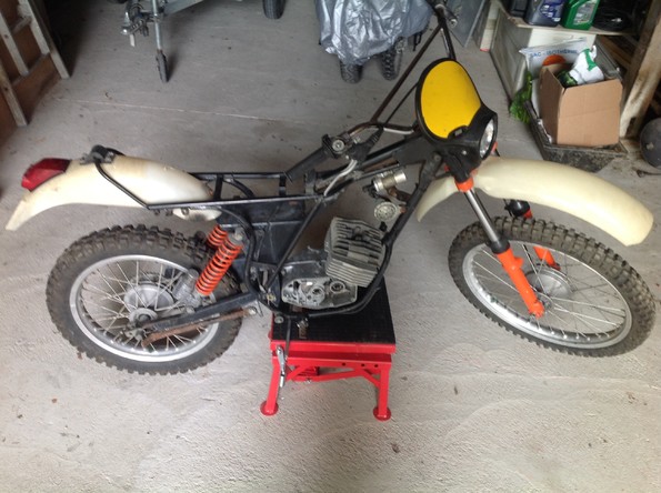

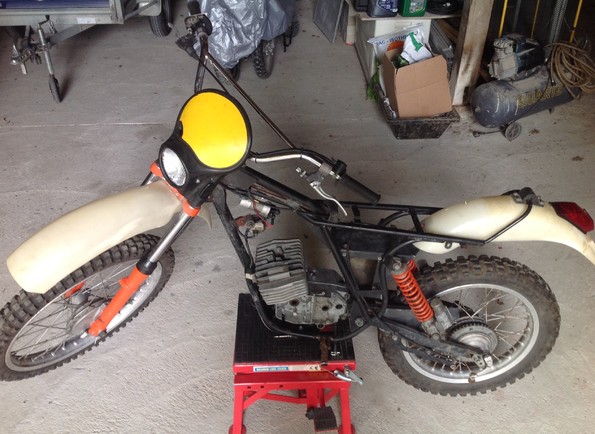

Bonsoir a tous,
Je commence en fin la remise en état de cette jolie ASPES
Au programme démontage complet du moteur voici ses caractéristiques
Carter corsa corta avec fut de 54mm et vilo de 76mm, arbre de boîte sur roulement à aiguilles étagement: 10-13-16-18-19-20 et 23-24-25-27-30-33, allumage électronique dansi et petit embrayage
Je souhaite y mettre un vilo neuf par contre je n'ai de dispo que 2 cylindres en course 42mm:
Un gilardoni en 26/28 mais on voit à travers la couche de chrome :quoi:
Un kit autisa à clapet de 75cc tout neuf.
Ma premier idée est donc de le refaire en course 42mm avec une cale sous le cylindre.
Qu'en pensez vous ?
Modifié en dernier par dph05255 le 24 juil. 2016 23:10, modifié 1 fois.

joseph
Messages : 1318
Message par joseph »
salut,
super model que cette aspes navaho rcr vraiment pas courant,
à tu trouvé des plastics neufs ?
Si tu monte un kit gilardoni 26/28, je te conseille de monté un vilo en 78 renforcé et un embrayage 13/60 4 ou 6 ressorts. :clin:

dph05255
Messages : 215
Enregistré le : 13 sept. 2009 23:11
Message par dph05255 »
Je n'ai pas de plastiques neufs, pour l'embrayage, je dispose d'un plus gros en 16x61 à 4 ressorts et support alu.
David
joseph
Messages : 1318
ok,
un 13/60 reste quand même mieux pour le tt car il a une démultiplication plus courte que le 16/61, mais bon, si tu monte ton moteur avec un kit 26 ou 28 je pense que le moteur ne peinera pas à supporté la démultiplication plus longe.
dph05255
Messages : 215
Je verrai à l'usage, l'idée et d'avoir une machine fiable pour ce balader avec mon fils dans les chemins de la campagne environnante.
J'envisage de redonner vie également à un 125 BPS et beta MX6 pour faire de la ballade, donc pas de vrai restau, ni de TT mais une possible utilisation sur les chemin suivant l'humeur.
David
joseph
Messages : 1318
toute facon, tu poura toujour choisir ta démultiplication avec la transmition final. :)
par contre, si tu met un embiellage simple, il risque de ne pas duré très longtemps avec un kit 26/28. le vilo d'orrigine est pas fait pour tourné avec un haut moteur gonflé. :/
