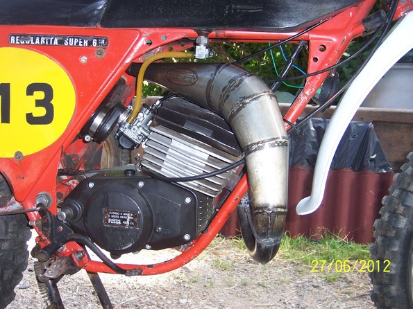

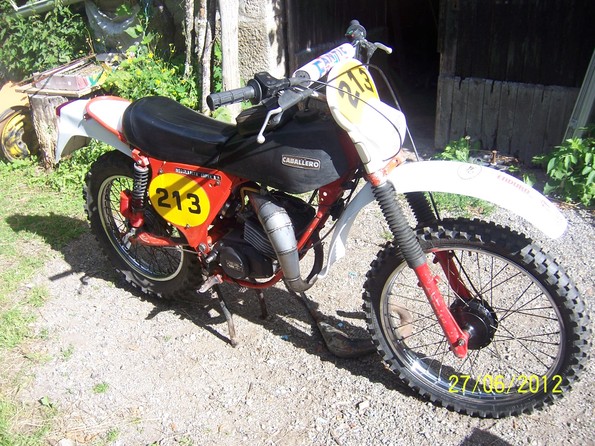

voila ce que j' ai trouvé en passant devant une boutique de scout.
apres quelques soudures ça donne ça
ce n'est plus de l'origine mais je trouve que ça lui va pas trop mal
en plus le moteur marche beaucoup mieux.
Tiens sa me rappel quelque chose ;)

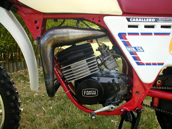

Le top pour un mik26 est un polini, il s'accorde très bien avec le haut moteur fantic MIK26. Ici monté sur un gilardoni en 26.

Merci , a priori je vois que tu es sur un dellorto de 26 donc et cylindre gilardoni, tu penses que sur un cylindre standard avec un mikuni VM 26 et 22 en reel donc cela peut marcher ?

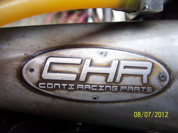

le premier pot trouvé dans un magasin de scoot c'est un conti me semble t'il ???
Peux tu stp nous préciser le modèle exact ???

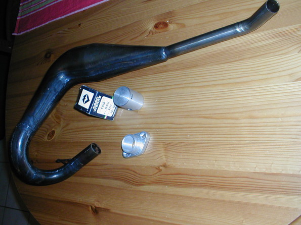

Içi une refabrication d'un pot 75 Polini
http://www.subito.it/vi/43460575.htm

Merci les gars, effectivement je l'avais vu sur subito mais j'avias compris cque c'était pour un 75 ne voulant pas monter en cylindrée pour cause de fiston ayant juste 14 ans.
Il me semblait qu'un pot devait etre accordé avec le cylindre et du coup je craignais de ne pouvoir le faire marcher avec mon cylindre

a priori ce pot monte sur le derbi
la ref : 0246 e 13

Effectivement celui sur subito est pour un 75cc Polini, j'ai publier le lien pour Le Bert qui lui recherche pour un 80cc.
Ce pot n'est pas adapté pour un moteur 50cc (le moteur fonctionnera, mais avec un mauvais accord, donc un mauvais remplissage du cylindre)
