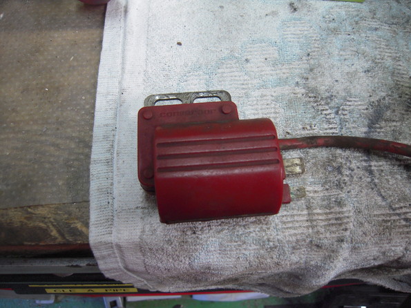

tester une bobine ht motoplat

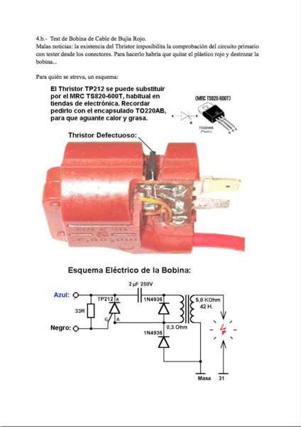

si quelqu'un connaissait la tension de sortie cela m'aiderait.
sinon je vais ouvrir en bas et regarder

sinon pendant que l'on y est,quelle valeur en tension doit t on obtenier en entrée de bobine ht ?
il faut quelle face 20 ohms mini je crois !

bonjour
je voudrai tester une bobine ht motoplat,quelqu'un a t il une méthode ?
